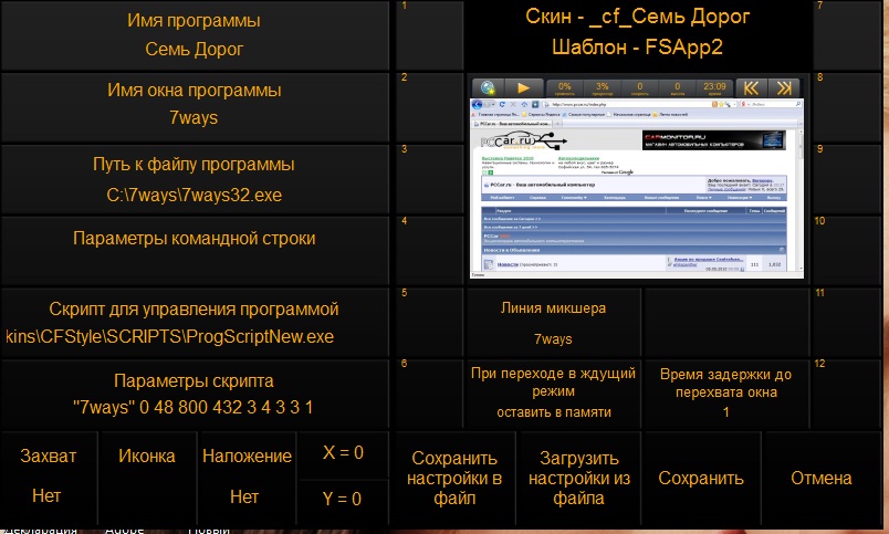

Bersenev, я вот тоже 7 дорог пользую, только вот, что-то Икар не хочет его перехватывать. Встраиваю как родную не запускается, а если как внешняя прога, то икар не перехватывает окно, 7 дорог разворачиваются на весь экран....скинь если не сложно скрин с настройками.

Нормально 7дорог встраивается

Выложите плз скрипт, а то чет я с их созданием ну совсем не дружу.

Сообщение от danila69 Посмотреть сообщение
Во-первых, ProgScriptNew входит в состав скина, так что он у тебя есть, а во-вторых в последней версии 7ways им можно не пользоваться, окно прекрасно перехватывается и меняет свой размер, на более ранней версии действительно разворачивалась на весь экран.

Ну я с офсайта качал, что то знач не правильно делаю....буду пробовать.

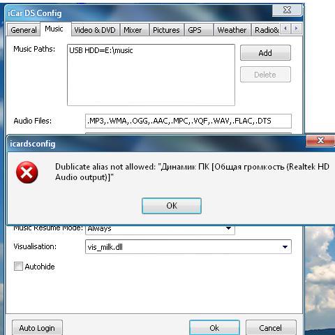

Подскажите пожалуста после нажатия на ОК выскакивает ошибка После нажатия на cancel все прописывает, играет.

Сообщение от flanker Посмотреть сообщение
Перейди на вкладку Mixer, там увидишь несколько строк с одинаковым названием Динамики ПК [Общая громкость (Realtek HD audio output)]. Переименуй одну из них, или удали, но удалять стоит, если содержимое этих линий одинаковое, иначе сначала посмотреть в программе, что именно они регулируют, а уж затем решить удалять или нет.

Большое спасибо за оперативный ответ. Я начинающий PCcarщик комп уже собрал осваиваю iCar DS пока в домащних условиях.
Горжусь своим земляком!
