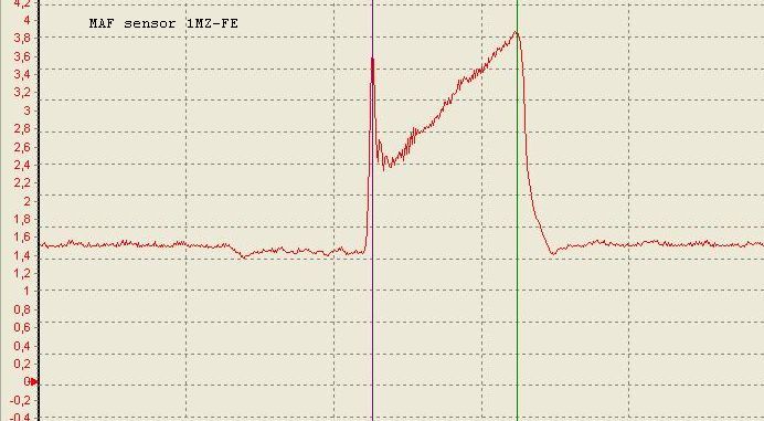

Сообщение от klay Посмотреть сообщение
Какое быстродействие у МАФа? Да еще определяемое с помощью осцилогрофа?
Вот осцилограмма. Расстояние от начала подема до первого маркера и есть время реакции
Если не секрет - чем делают такие осцилограммы?
USB осцилограф DISCO2
Как впечатления от прибора? Что не нравится? (в смысле, есть ли какие-то глюки, или что-то может работать лучше)?
Прибор вполне достойный по соотношению цена-качество. Глюки бывают только на программном уровне, но софт периодически дорабатывается. Единственно бывает не хватает двух каналов(очень редко). Я очень доволен этим девайсом, с момента покупки(1.5года) ниразу не пожалел.
