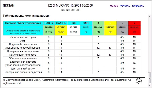

Сообщение от MrRomik Посмотреть сообщение
Я это читал, подключал, работает. Но коробку не видит. Вот я и спрашиваю в будущем будет коробка работать по CAN. Cascade вылетает при выборе коробки, все остальное видит и работает хорошо.
В диагностическом разъёме 12-13 выводы случайно не задействованы?

Сообщение от mac_2b Посмотреть сообщение
Завтра гляну. Раньше коробку читал по CAN шине ELM адаптером. Но перепрошил его под commander 1.4. А интересует сброс наработки масла.
