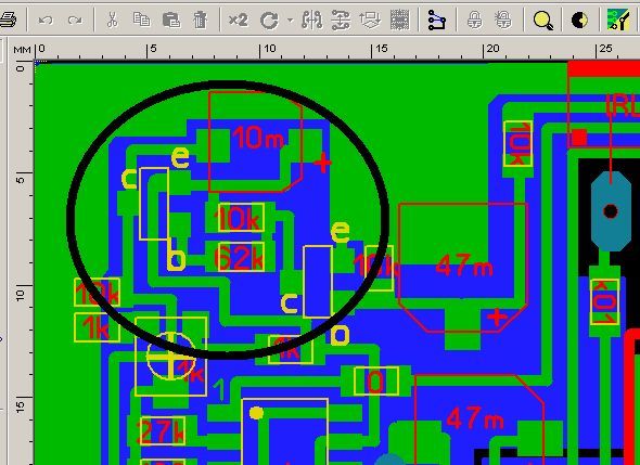

я запутался... На плате у меня 10 на 50, минус к 4 ноге. Оффтоп конечно,но стаж с паяльником у меня уже 6 лет,не считая практики в технаре

Вижу,обвел кругом...у меня также стоит
Ивсе-таки,пост 2105 меня смущает...

Для первого ИБП очень неплохо, по току пуска посмотри схему из первого поста там кондер стоит между 4 (плюсом к ней) и 13,14,15 это и есть "мягкий старт" может его нет на этой печатке.
При таком качестве пайки делал бы сразу печатку с контроллером
мы же вроде в этом во всем разобрались или что?

Не знаю как цецировать,но " ...из первого поста там кондер стоит между 4 (плюсом к ней) и 13,14,15....." А на схеме плюс идет к 13,14,15...

Да не надо "цецировать", забудь про этот пост, это я второпях ошибся, мы же этот вопрос уже в картинках разобрали.
Исправил волнующий тебя пост, смело можешь покупать полевики.

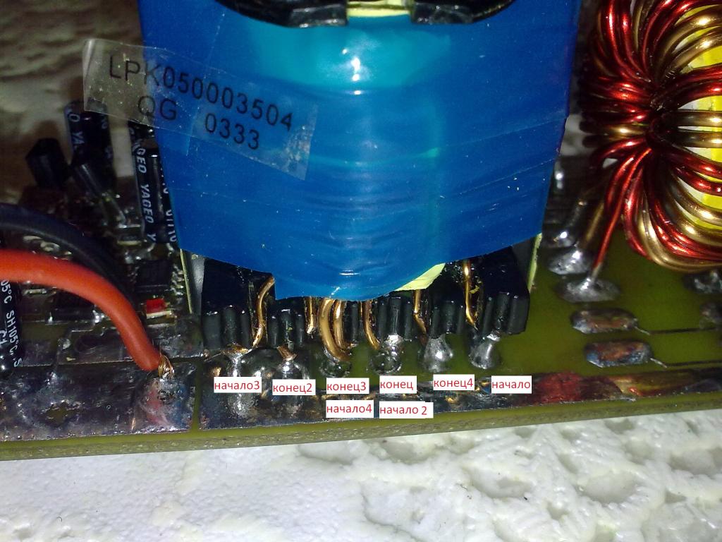

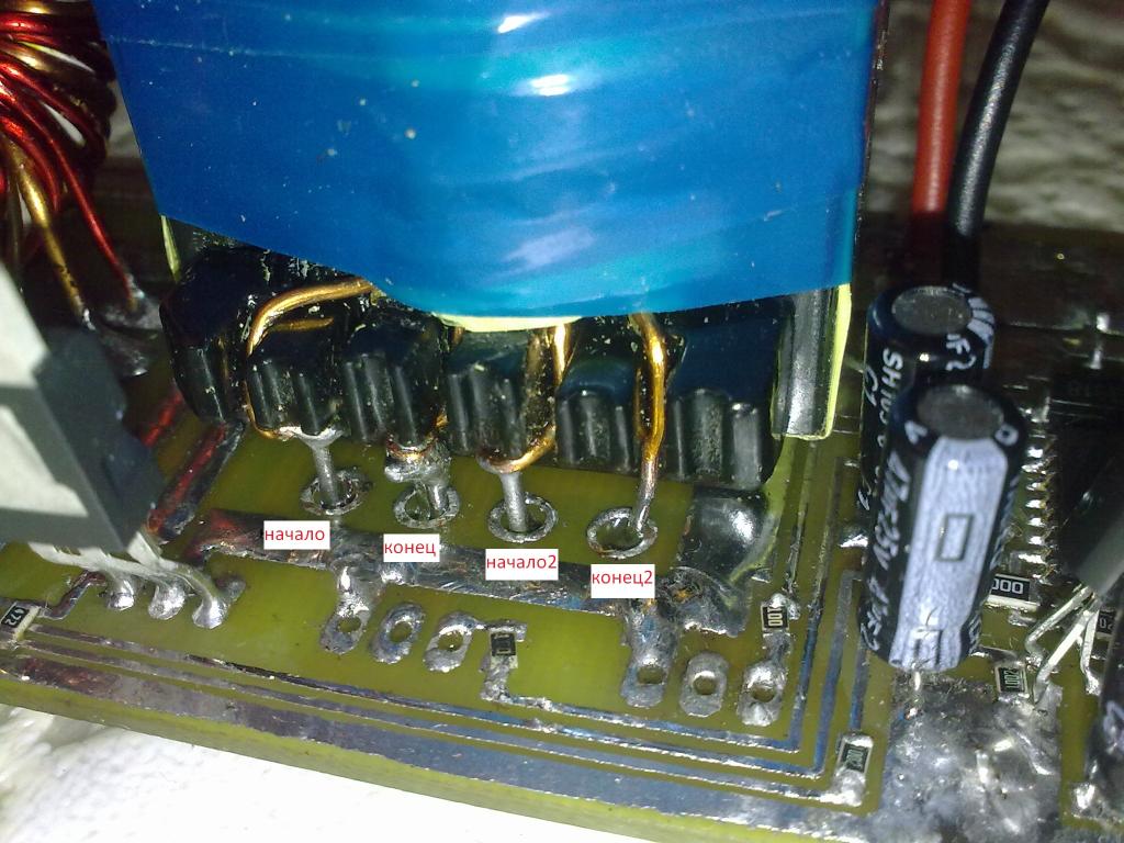

Прикрепляю фото вновь намотанного транса есть подписи,как и что наматывалось...
И еще одно,транс теперь ш-образный от комп бп 350 честных....

На Ш можно было мотать подряд т.е. должно быть все просто, тут главное что бы все в одну сторону , ты выложи фотку всего БП (да еще с линейкой что бы можно было размер осознать) и частями силовая часть и вторичка что бы остальным было видно расположение деталей, размеры в целом и т.д. что бы все осознали что ничего страшного в этом (смд) нет, а то все боятся smd паять, и напиши как и чем паял, с деталями как покупал все или мелочевку надергал из плат?.
Обмотал чем транс не будет запаха от нагрева?
Да и еще я б вот туда где транс припаян (первичка) припоя бы не пожалел , вторичка вроде с горкой пропаяно а вот первичка как вроде пожалел а там токи - так ничего да и не будет лишнее, хотя там же с другой стороны разводка, там что ли с горкой.
