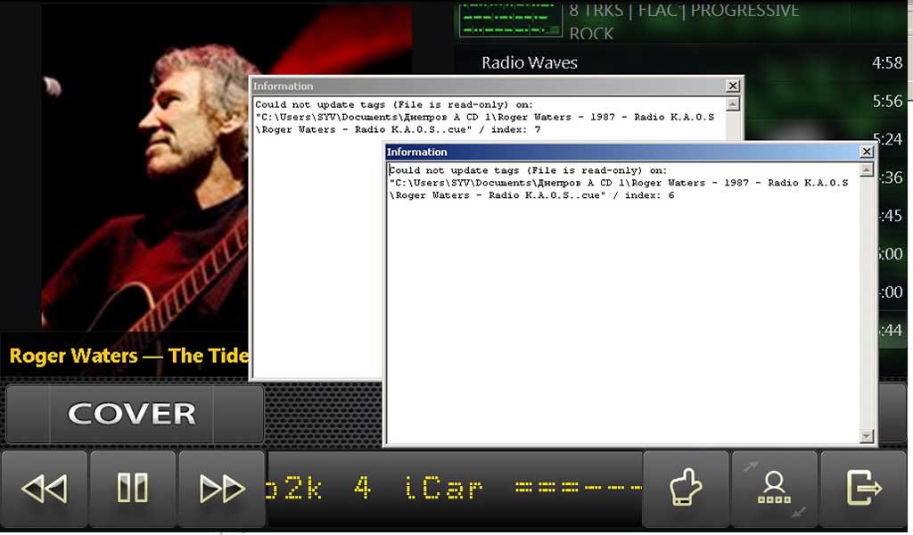

По умолчанию Трек
После проигрывания каждого трека альбома выскакивает "табличка". Что за хрень? Как победить? Каждый день новости...
