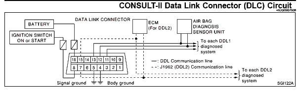

Может это не ново, но есть такая картинка, взятая не помню где. Мож чего интересное кто увидит в ней.
