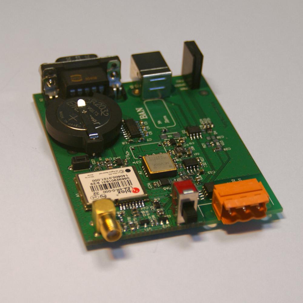

Сам девайс. Изменения небольшие, в основном просто порядок навели.

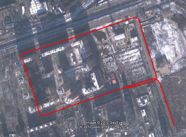

Сообщение от ashu Посмотреть сообщение
Поделись, плиз!
У меня на 4х-километровом тоннеле трек очень сильно уходил.
Я наверное теперь сделаю тучу скриншотов с окна Messages View, боюсь только так запомнить можно ибо бился видишь сколько - с понедельника.
upd. Вот еще один трек совершенно без спутников с пятью поворотами на 2км с небольшим.
