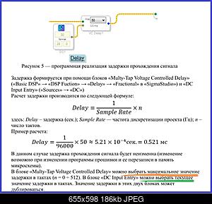

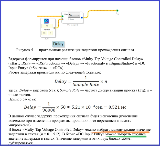

1. У нас используется частота дискретизации 96 кГц ( такое маленькое окошечко в верхней части основного окна Сигмы) - аппаратный передискретизатор так "заточили" - могли бы и использовать 192 кГц, но хар-ки большенства ЦАП (а мы сейчас сделали платы расширения на CS4398 и AD1955) в этом режиме даже хуже, чем при работе на 96 кГц - так что это - "золотая середина", когда и ЦАП работает не на пределе и фильтры в порядке. Получается следующее - за секунду произойдет 96000 тактов, соответственно - за 0.003 сек произойдет 0.003 х 96000 = 288 тактов, т.е. в окошке блока задержки надо указать 288 и будет вам задержка в 3 мСек. Можно завести все это и на внешний регулятор и каскадировать несколько блоков, если нужно большую задержку. Сделали они задержку в "тиках" частоты дискретизации, а не в мСек потому, что частота дискретизации может изменяться от проекта к проекту - кому чего надо.
1) Нашёл Вашу ссылку на некоторые примеры/приёмы в Сигме:
http://rznprb.com/docs/function_units_DSP_program.pdf
Справа налево читал и слева направо, но так и не понял, зачем нужен блок DC1 и почему не достаточно VC Delay1? Что подразумевается под максимальной и текущей задержкой, которую можно выбрать в этих блоках?

2) Не могли бы Вы набросать схемку для подключения в режиме моста? А то по незнанию голова боится экспериментов, на которые способны руки
