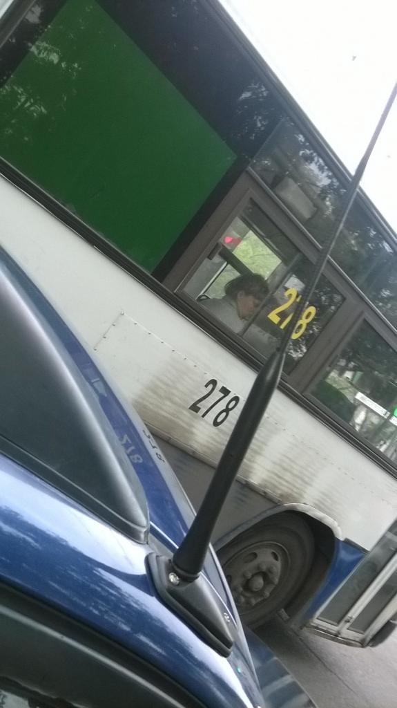

всех приветствую. сегодня победил помехи по радио, проявлялись, типа пшик, пшик, или пшиии, ля ля, пшии.и т.д.
заменил штатную антенну на своей honda cr-v rd-1.
штатная антенна почти торчала вдоль кузова,крыши.
был на мойке, заглянул в атомаг. и прикупил антенну alca 16v, разборная... стоило вертикально расположить штырек, как радио запело!!!
Осталась ложка дегтя... icar ds тормозит при переключении с частоты на частоту, и визуализация молчит т.е. шкала не моргает в такт с музоном??? HD Radio PCR управляет радивом аж бегом, а icards тупит, точнее через минут 5 работы, переключаешь д.р. частоту... и все тормоза...
Кто поможет с такой проблемой???
android 8
RA0CHE вне форума   Ответить с цитированием

RA0CHE
Какое соединение используешь ?
У меня и с СOM и с USB быстро щелкает . Настройки виртуального COM
довольно гибкие - зайди поменяй (начни со скорости) - просто измени порт ,рекомендуют не меньше 10-го.
Да криво оно работает (то работает , то нет), как и флеш-часы и тд . Просто не использую .
Для музыки и инет-радио попробуй сборки Фубар и его визуал - более 1000 пресетов ..
alca 16v
- можно подробнее - как подключал (есть доп питание ?)
какой прием сейчас - совсем без помех ?
