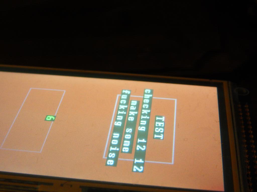

Поиск по сайту показал, что никто с LCD контроллером SSD1963 не работал....вернее один человек делал проект и прекратил.....

С мегой 2560 фпс просто зашкаливает ))))))))))))))))))
Пара прямоугольников, маленький текст - фпс=5
-----------//---------, большой текст - фпс=3
Видео позже, пойду железки железить))

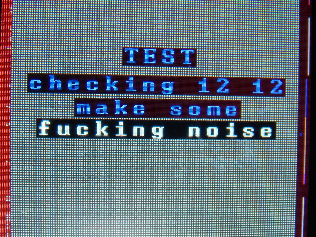

Пока наблюдается непонятка с цветами.....и общий фон и под шрифтом цвет черный....
Почему в одном месте рисуется красный....а в другом черный .....буду разбираться....с другими цветами та же песня....

ХЗ.
Никто с таким глюком не сталкивался?
Короч.
Тема такая.
Если мы рисуем ЧЕРНЫМ И БЕЛЫМ, проблем нет
Как только делаем ДРУГОЙ цвет, отличный от белого - вот такая картина
ps
либа UTFT последняя
http://henningkarlsen.com/electronics/library.php?id=52

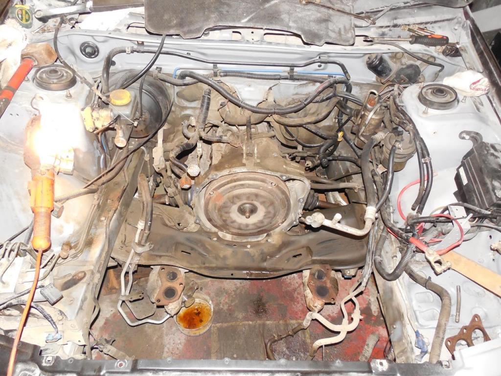

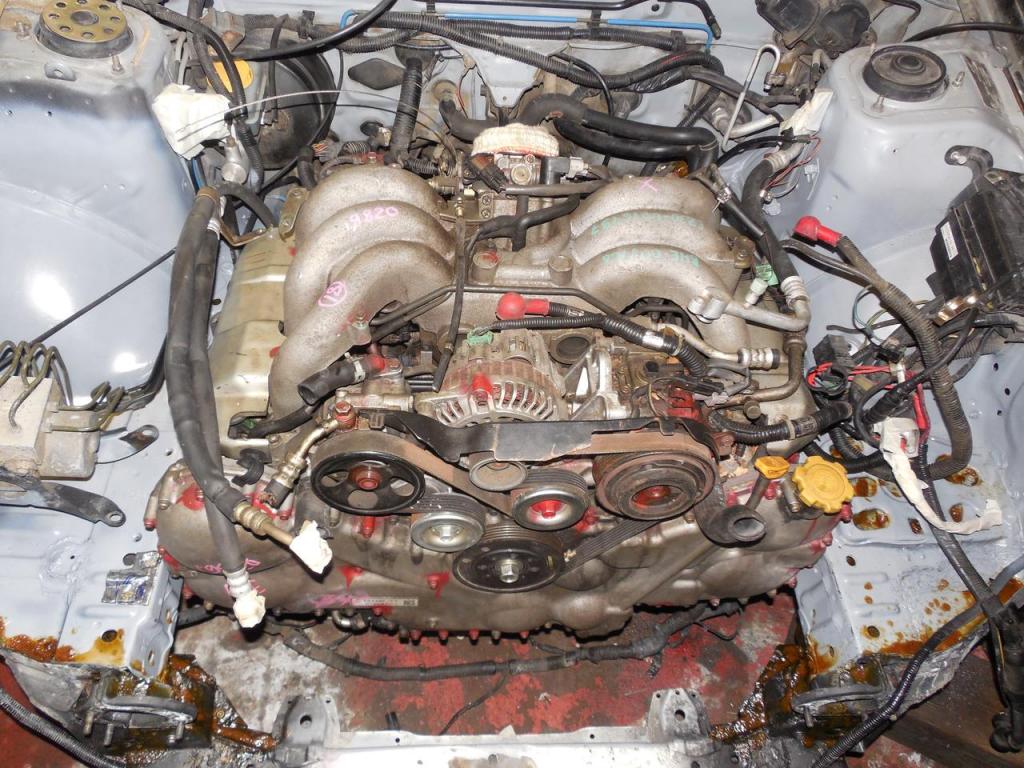

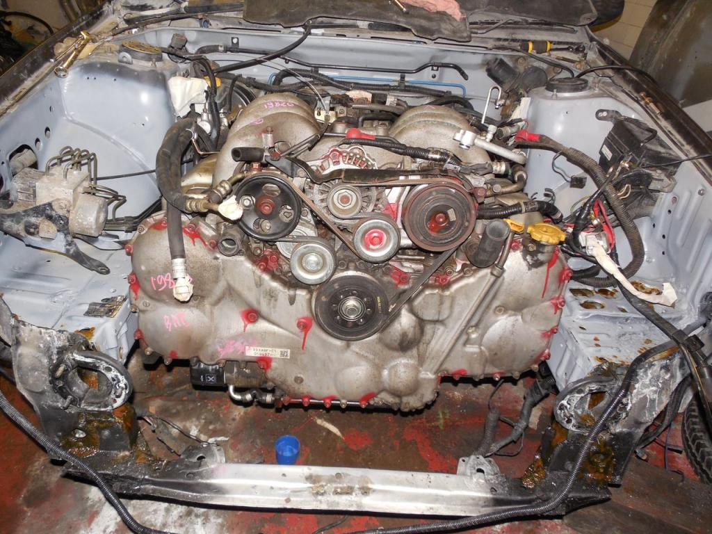

Сегодня воткнули 3х-литровый мотор заместо 2х-литрового.
Осталось срастить проводку, гидравлику, охлаждение )))
И много чего другого....
