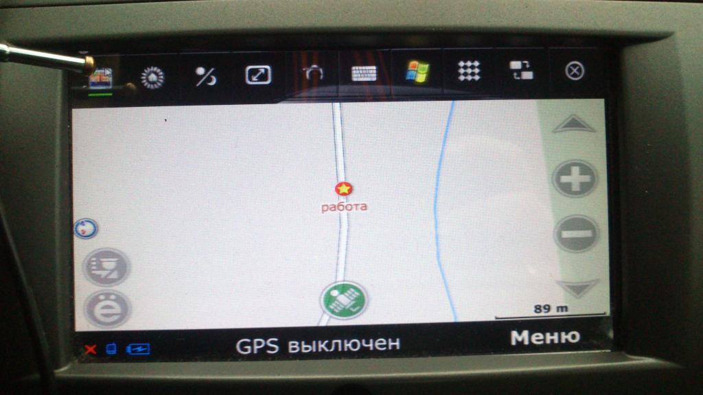

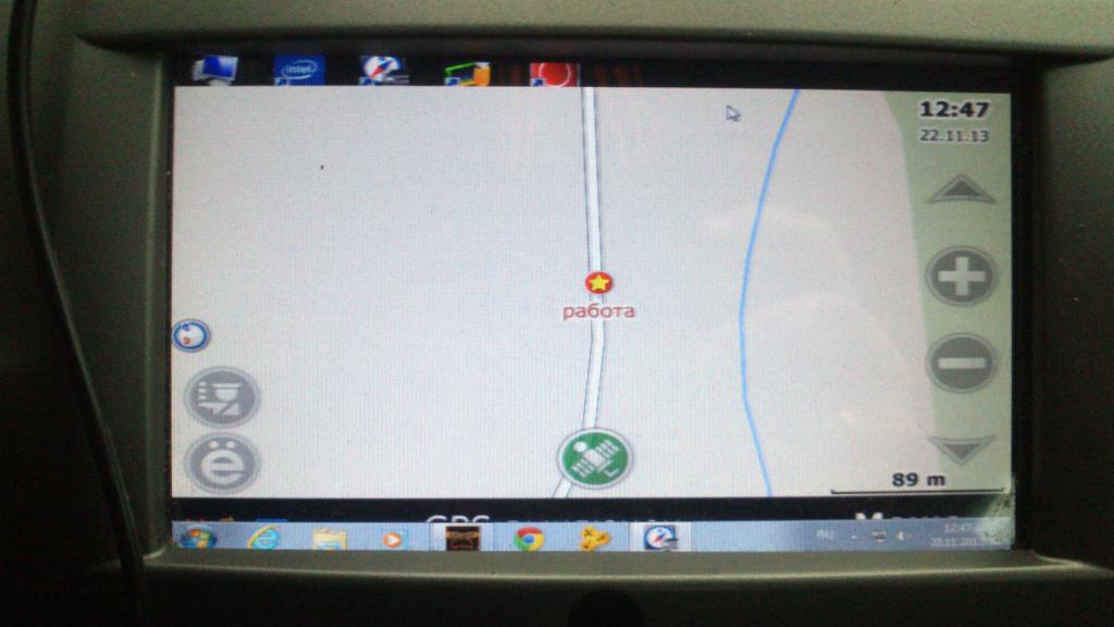

В оболочке (iCarDS) включаю City Guide (встроенная) работает нормально, настройки как у Вас, выключаю через верхнее меню (которая выползает), сворачиваю iCarDS, а на рабочем столе продолжает работать City Guide. Фото сброшу позже, я на работе.

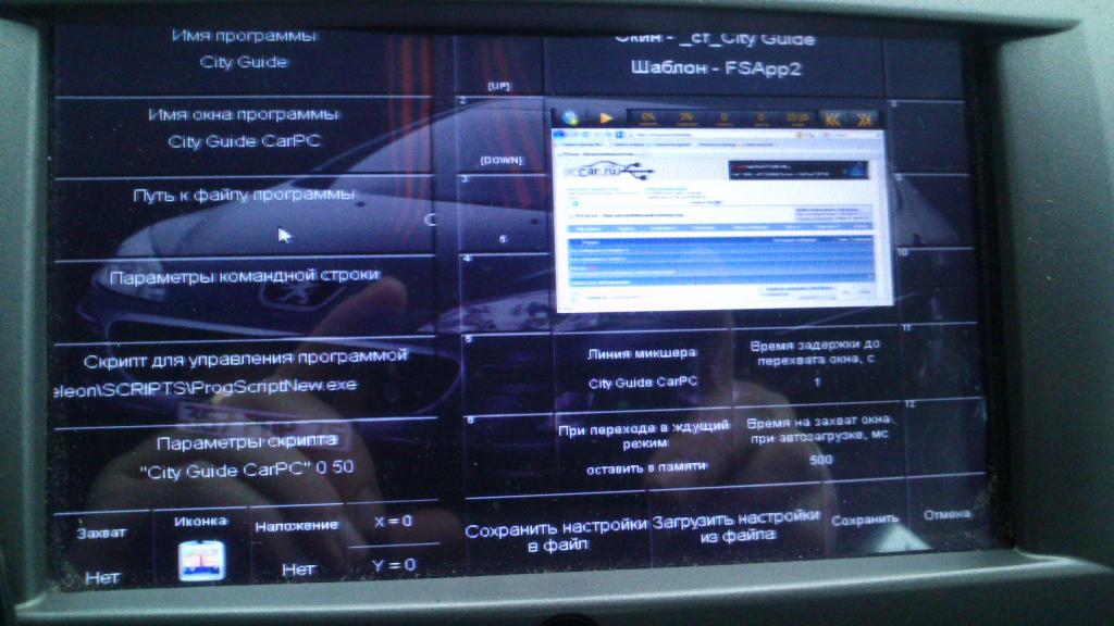

Сообщение от san952 Посмотреть сообщение
Скорее всего не задано название окна в настройках ситигида в икаре, или оно задано неверно. Только не в скрипте, а именно в пункте ИМЯ ОКНА ПРОГРАММЫ
Практика показывает, что когда говорят"настройки как у вас", то в 90% случаев проблема именно в настройках, так что лучше скриншот настроек

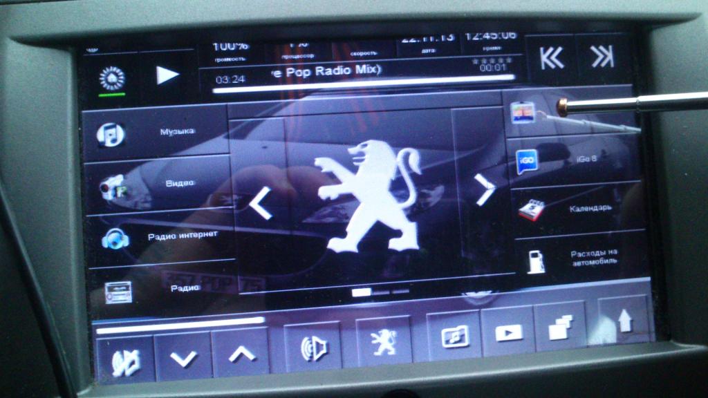

вот фото

вот еще
