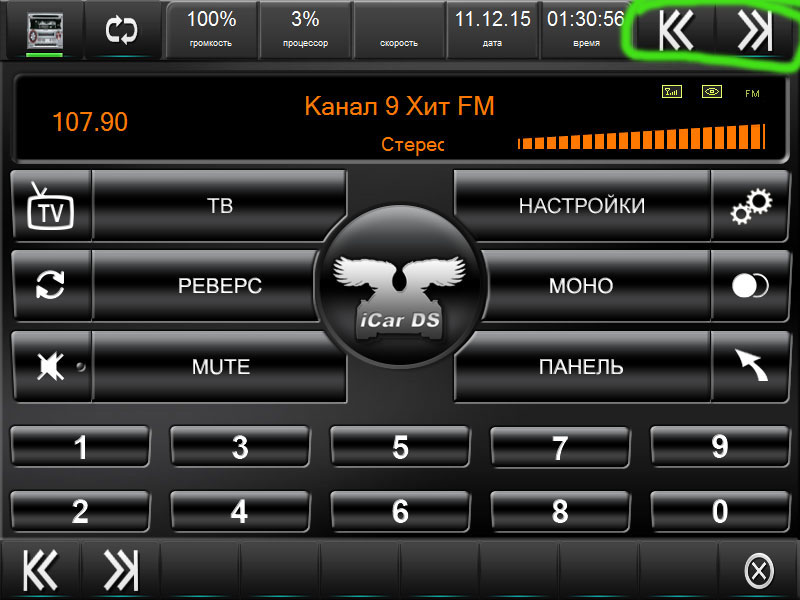

Господа,нужна помощь, как настроить управление AVerTV? через кнопки Икар. Нужно: переключение станций и выход.

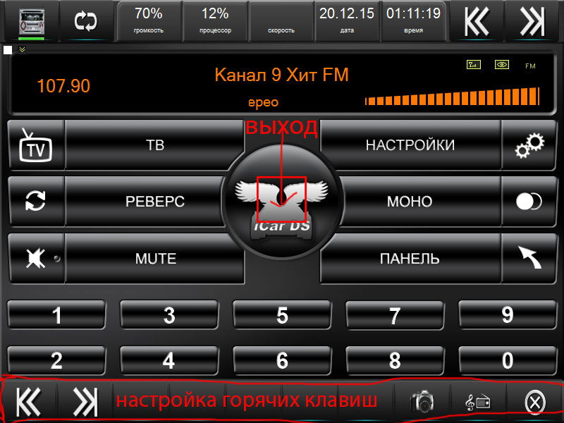

Общем частично победил, свою проблему. Изменил чуть скин.....и соответственно Настройка горячих клавиш через iCarDS. В ExecTBL добавил
Код HTML:
/-------------  AVerTV ---------------------------------------------------------------
"avertv_prev","RUN;$skinpath$scripts\sendkey.exe|"[CLASS:AVerTV_Control]" "Button18" "{Down}""
"avertv_next","RUN;$skinpath$scripts\sendkey.exe|"[CLASS:AVerTV_Control]" "Button19" "{Up}"
Мои настройки AVerTV
https://cloud.mail.ru/public/7p73/AZHG8gCLK

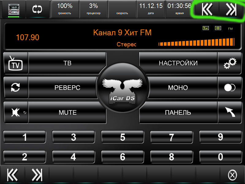

Т.Е. кнопки переключения каналов работают из любого окна iCara

Что именно не понятно. AVerTV, встроил в iCarDS как внешняя программа, шаблон (template_new_10).Файл настроек выкладывал выше постом. Далее запускаем AVerTV, уже встроенный и на нижние пустые кнопки настраиваем свои горячие клавиши программы.
P.S. архив BMW распаковать и скопировать в (C:\Program Files (x86)\AVerMedia\AVerTV\Skin) В настройках программы ,вид панели выбрать скин BMW. По кнопкам скина вроде и так все понятно.
