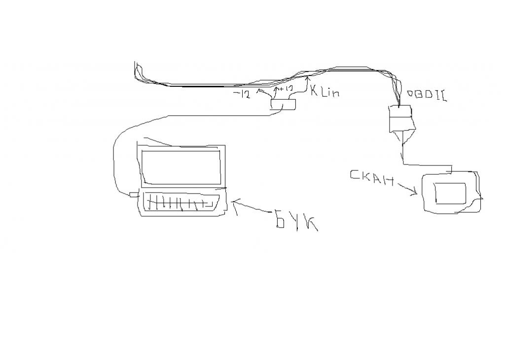

Вот схема как потрубался. адаптер от tdseveronline.ru
Что там надо со творить с ним.
Сигнал до адаптера с ком порта я обрубил а что там надо сделать с подтягивающим сопротивлением не понял

Да впринципе если есть в наличии сканер и не надо скрывать что ты хочешь слить пиды, машина и не нужна - ты просто собери схему как я писал в посте 2079
2. Запусти Мой Эмулятор ISO-14230 с настройками во вложении того поста - и все.
3. Пробуешь подцепиться сканером - он должен найти машину (точнее мой эмулятор ECU). Вот тут главное чтоб сканер подцепился. Если он подцепиться то с резистором и адаптером ниче делать не надо...Если же нет - то надо уже думать, вобщем пробуй пока так...
4. Далее со сканера даешь команды управления, а эмулятор выдает лог - что там сканер выдал нам....
