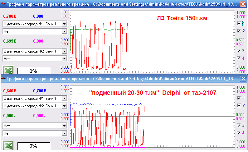

Сегодня проснувшись захотелось заменить 1 ЛЗ, хотел брать бош от 1.6 таза. Сопротивление нагревателя у меня 8 Ом а на тазе 9 Ом. На всякий случай звоню корешку, он занимается диагностикой по тазикам, чтоб он дал инфы о возможной разнице 1.5 и 1.6 ЛЗ. И тут он мне предложил задарить почти новый 2й ЛЗ от таз 2107И. Он меняет евро3 на евро 2 и соответственно 2й зонд выбрасывает. Зонд оказался Делфи с 9 омным обогревом. Короче леплю я его себе вместо 1го ЛЗ. Снимаю графики и вижу что напруга недотягивает до 0.8-0.9в а работает примерно в 0.6 - 0.65в - как бэ маловатто По идее такой эффект возможен при подсосе воздуха но тогда почему родной ЛЗ выдавал нормальную напругу? Может сам зонд пиз..т?*

lecsa
накручивай скорость опроса., оставляй на графике ток 1ля....у тя слишком медлено..... при чистом ЛЯ ты верх пиков можеш не увидеть.(при медленой скорости опроса ECU)
но то что пики вообще есть говорит за то что ЭБУ с этим зондом работает.
ЗЫ если оба зонда снимались в одинаковых режимах ДВС то нижний явно пошустрее будет . /это хорошо/
ЗЫЗЫ пониженный уровень как низа так и верха говорит в пользу того что внутреннее сопротивление ЛЯ поболее (как следствие его нагрузочная способность ниже), тоесть тупо проседает., но имхо если ECU не ругается на ЛЯ и машет шустрее чем с тем что было., то должно быть лучше.

lecsa
Аватар для lecsa
Регистрация: 18.03.2010
Город: Азов
Машина: Toyota-corolla/altis e121e 3zz-fe
Сообщений: 432
lecsa will become famous soon enough
Virtual вот я за 2й вариант, скорость опроса накручена, с одним графиком картина та же. Если обогатить (газком) то уровень подымается а потом опять сваливается... Ладно пока поезжу а там видно будет. Эбу пока молчит.

Сообщений: 1,361
еще один + в сторону того что просто прога не уШпевает.... .
Задача ECU максимально быстро коррекцией оттолкнуть графиг в обратную сторону.
ЗЫ в теоритических идеальных условиях график ЛЯ будет колебатся в районе середины иль чуть нижее . но это фантастика . на данном типе ЛЯ.

Сообщений: 697
lecsa что-то мне кажется, что это проблема не ЛЗ. Последний раз смотрел с помощью ELM327 SPACIO 2000г. весь перематерился поехал домой за осциллографом, и все стало как в первом классе.

klop-2 will become famous soon enough
lecsa .............весь перематерился поехал домой за осциллографом, и все стало как в первом классе.
- Что стало? Не понял... увидел как оно на самом деле?
