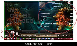

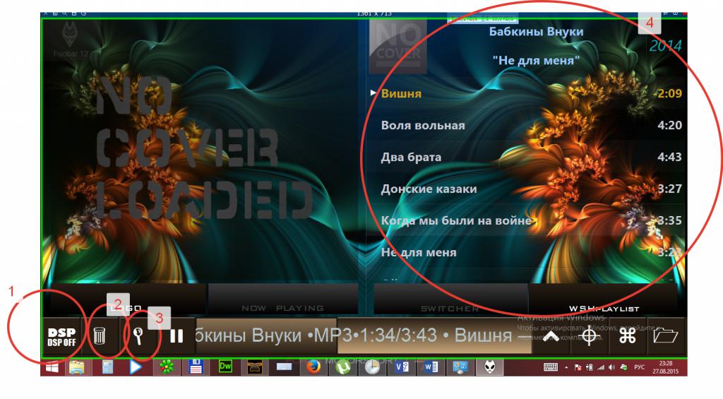

А хотелку можно ?
Название: 2015-08-27 23-28-39 Скриншот экрана.jpg
1. Кнопки 1, 2 и 3 заменить на предыдущий трек,пауза и следующий трек - это для оперативности нужно... Действующие кнопки не используются так часто, как названные мной.
2. экран 4 можно сдвинуть максимально вправо (сжать), имхо лучше будет.
3. на основной экран фубара надо задать кнопки громкости БОЛЬШЕ МЕНЬШЕ (наподобие предыдущий следующий трек), для пальца удобней...

Снова времени в обрез сейчас , НО :
Просто переставить малоиспольземые кнопки во второй ряд (там сейчас "вперёд"-"назад") не выйдет . это особенность PSS
1 Открыв тулбар - мгновенно попадаешь к кнопке вперёд .
2 Открыв тулбар - мгновенно попадаешь к регулятору громкости .
+ Системная громкость висит на Икаровских кнопках , а Фубаром её менять не рекомендуется
3 . По панели - изменив пропорции будет искажаться фон + логотипы имеют
свои пропорции ведь + бывают длинные названия станций
