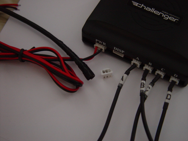

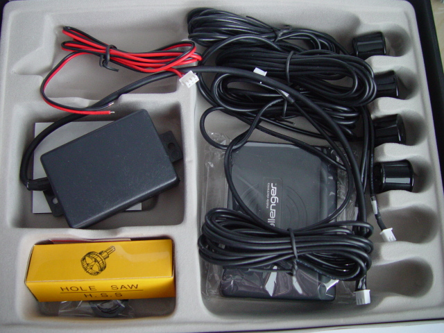

Challenger принадлежит к классу сравнительно недорогих парковочных устройств. Не смотря на то, что схемотехника там практически идентична ParkMaster, все равно, устройство сделано максимально экономно. В частности, это относится к контактам.
Потому, при установке, рекомендую сначала закрепить головы, коробку USB переходника, и собственно парктроника, и уже потом подключать. Иначе контакты, если их как следуюет поврашать (например если Вы будете со включенным парктроником коробку прикручивать), может получиться вот такая история, как на картинке.
Потому, алгоритм установки, еще раз вкратце:
1. Поставить головы согласно инструкции производителя (важна высота над землей и относительное положение)
2. Вывести контакты от голов парктроника к тем местам, где будет стоять коробка.
3. Наметить места для USB парктроника (к нему должен подходить USB кабель), а также для самого блока парктроника.
4. Жестко закрепить парктроник и USB блок около него, так что бы было удобно в него войти кабелем от USB переходника
5. Воткнуть головы от парктроника в порядке A.B,C,D - это очень важно, т.к. там разные частоты у контуров излучения
6. Запитать парктроник от 12 вольт, убедится что головы издают тихие еле слышимые щелчки (если поднести ухо, мелко пощелкивают), Черный провод - земля, красный - 12в
7. Подключить USB модуль к карпьютеру, убедится что установлены драйвера. Программа скажет, что устройство обнаружено.
8. Воткнуть контакт от парктроника справа от контакта питания (то есть порядок
клемма питания
USB переходник
A
B
C
D
После того, программа парктроника начнет оповещение о расстоянии до препятствий.

Попробовал на атомобильном буке. Там ХР НЕ...Заработал сразу, без заморочек, правда библиотеку скопировал вручную...
