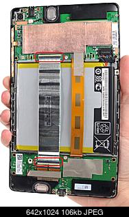

Может не всё так плачевно... Со временем от температуры деформируется разъём ленточного шлейфа
и от этого нарушается контакт. Нужно феном немного нагреть разъём, не вынимая шлейф и чем-нибудь плоским прижать сверху, подержать пока остынет. Греть без фанатизма. Мне пару раз этот метод помог восстановить работу USB.
Вложение 52438
Использовать нужно только один из вариантов. Параллельное подключение не работает.
Ооо, отлично
Тогда вопрос на фене какую температуру поставить? И поток?
Сколько греть?

Нужно разогреть пластик разъёма, что бы можно было немного изменить его форму. Какая нужна при этом температура и поток сказать не могу.
все завершилось не удачей
кроме того что отг так и не заработал - так еще и перестал тач работать...
пошел разбираться
буду искать донора
тач заработал
отг нет - рассматриваю шлей под микроскопом - межплатный - походу хана ему - есть контакты которые просто убиты
попробую отрезать и сделать новые контакты
найти шлейф даже бу пока не удается
Укоротил шлейф… но.. теперь он короткий
Удалось найти 2 б/у шлейфа… утверждают что 100% живые
Сегодня удалось найти донора, с битой матрицей
Так вот - замена шлейфа ни чего не дала
Потом заменил верхнюю плату, ни чего - те же симптомы - то появилось юсб то погасло
Вернул назад верхнюю плату свою, и заменил нижнюю плату - и бинго - все заработало
Попробую погреть старую нижнюю плату феном… может поможет
Все победа - и старая нижняя плата заработала
Теперь у мен два планшета, на доноре по возможности заменю матрицу, там походу дисплей жив, так что только тач надо заменить
П.с. Заодно заменил старый выводной провод юсб - был так себе… сделал из старого hdmi кабеля
