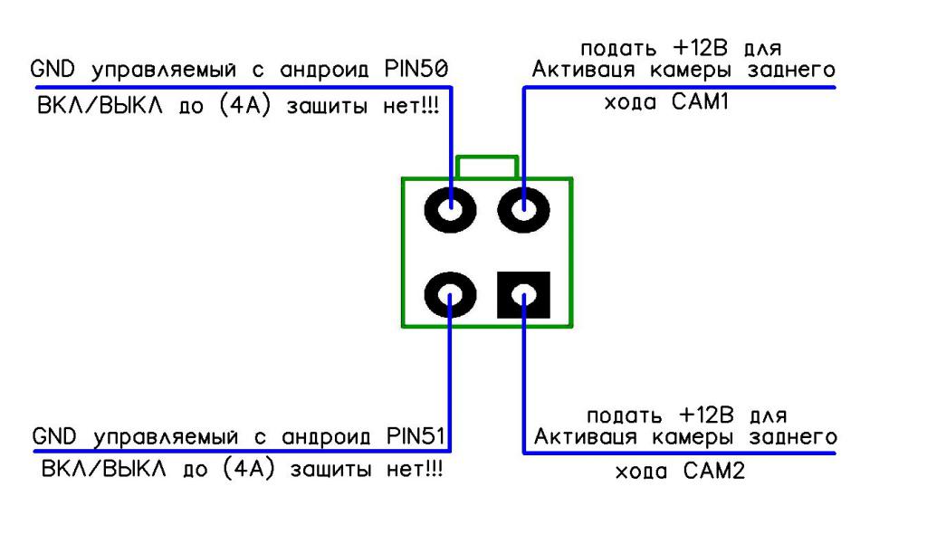

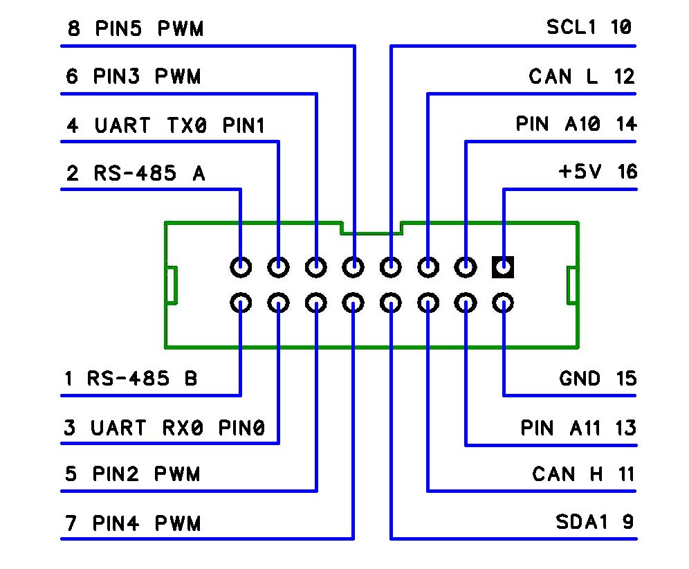

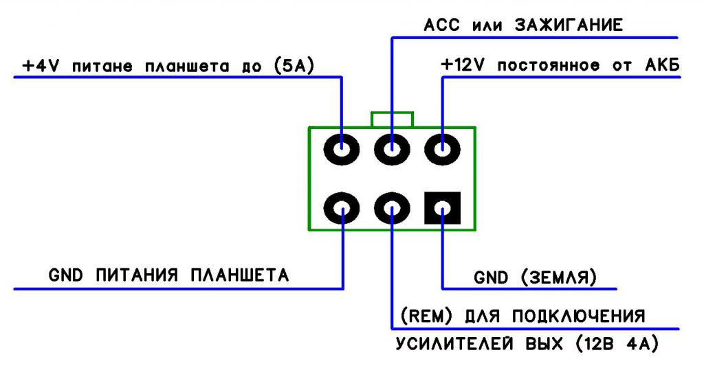

Почти завершил печатную плату, описал некоторые выводы.
Как придут все комплектующие проверю на деле потом на печать.
широкий IDC 16 разъем для подключения внешних модулей расширения (так сказать для увеличения возможностей платы). Там-же CAN шина и сеть RS485
ID:	43931   Нажмите на изображение для увеличения
ID:	43932   Нажмите на изображение для увеличения

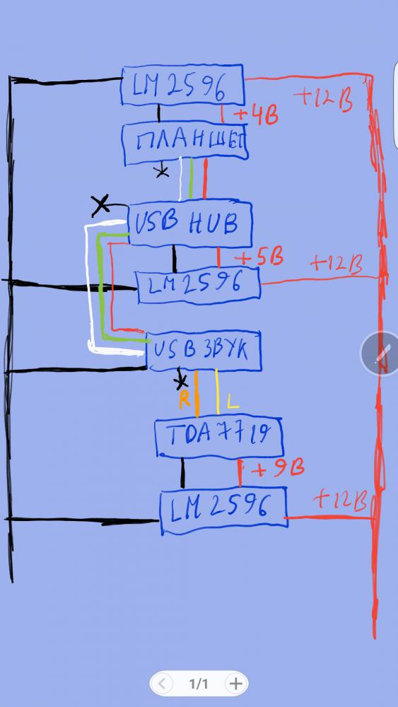

Записал видео работы аудиопроцессора в автомобиле.
Фоновый шум который слышен на видео идет не из колонок, это шум города и ветра)
В общем все минусовые контакты каждого устройства подключаем в одну точку. Ни одного последовательного соединения GND быть не должно, это приведет к фоновым шумам. Даже USB провод который соединяет планшет и USB хаб, необходимо раскурочить отрезать черный провод GND и подключить провод который идет на USB хаб к общей точке подключения. Также необходимо поступить и с USB звуковой картой.
Последний раз редактировалось Alekssandr; 05.06.2016 в 19:31.

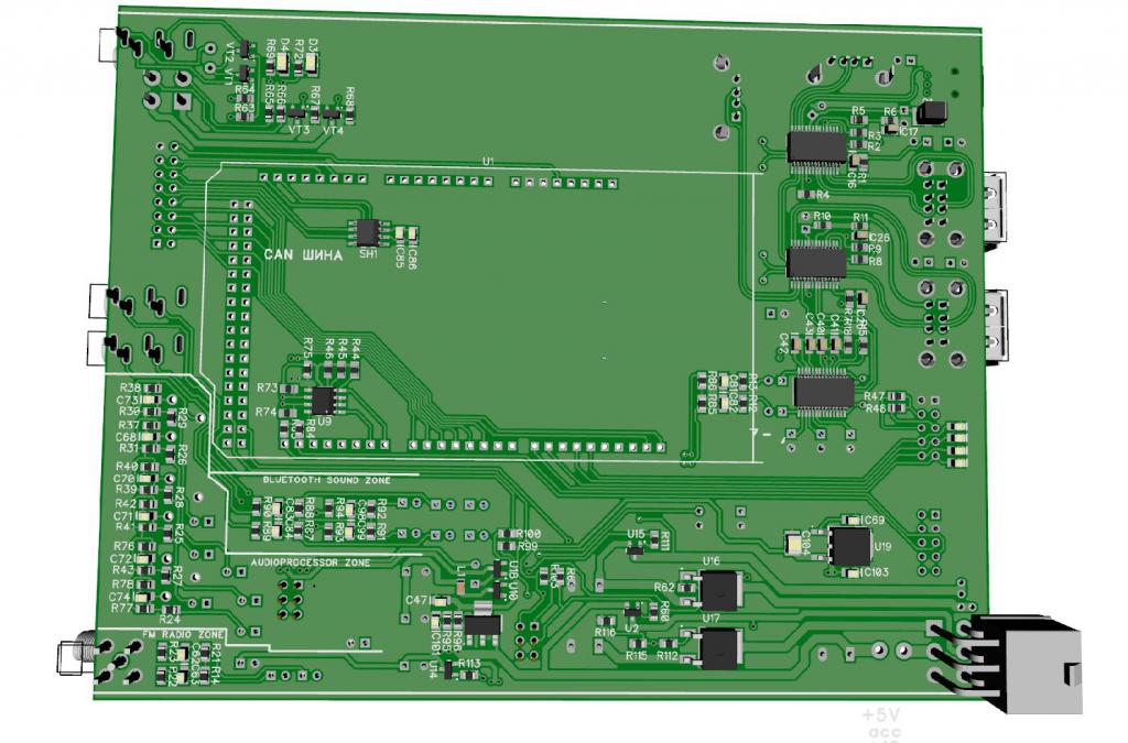

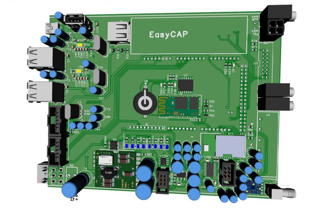

Ещё чу-чуть и отправлю на производство печатные платы, посмотрим что из этого выйдет)
Всё таки я добавил микросхему Attiny13A, как дежурный микроконтроллер который будет управлять питанием при помощи довольно мощных полевых транзисторов.
Сделал так, потому что если что-то натворить с прошивкой основного контроллера то всё питание просто отключается, и проходиться танцевать с бубном чтоб запустить плату. А так голову не нужно ломать что блок питание начнет глючить, там отдельный МК трудиться и всё. Да и энэрго-потребление в десять раз уменьшилось в режиме ожидания.
Ещё добавил поддержку I-BUS для обладателей BMW
Уже реализовано:
Основной мозг системы ARDUINO DUE
Дополнительный (упр. питанием) ATTINY13A
1) CAN шина,
2) RS-485
3) I-BUS
4) USB Sound PCM2704
5) 7 USB портов на GL850G (3 шт. используется системой, 4 шт. доступно пользователю)
6) Bluetooth Serial соединение на HC-06
7) Bluetooth Sound A2DP на XS3868
8) 6 RCA выводов для подключение к усилителю, Аудиопроцессор TDA7719.
9) EasyCAP с возможностью подключить 2 камеры
10) 6 аналоговых линий для подключения резистивных кнопок, 12 bit АЦП разрядность от 0 до 4095
11) поддержка 2-х энкодеров
12) подключение внешнего O-Led дисплея 128x64
13) Блок питание для USB HUB на Kiw3312S, 5В 3A
14) Блок питание для планшетов на Kiw3312S (в случае если убирать батарею) 4В 3A.
15) Выход REM для управления усилителями.
16) AUX разъем
17) Разъем для подключения микрофона (для блютус HANDS FREE)
18) Радио на TEA 5767, и разъем для подключения SMA антенн с усилителем.
19) Светодиодная индикация включенной периферии (синие светодиоды на 3D модели)
ID:	44004   Нажмите на изображение для увеличения

Над антенами блютуз модулей не должно быть сплошной земли иначе хреново работать будут, точнее дальность уверенного приема сильно упадет.
