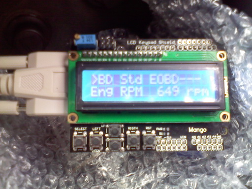

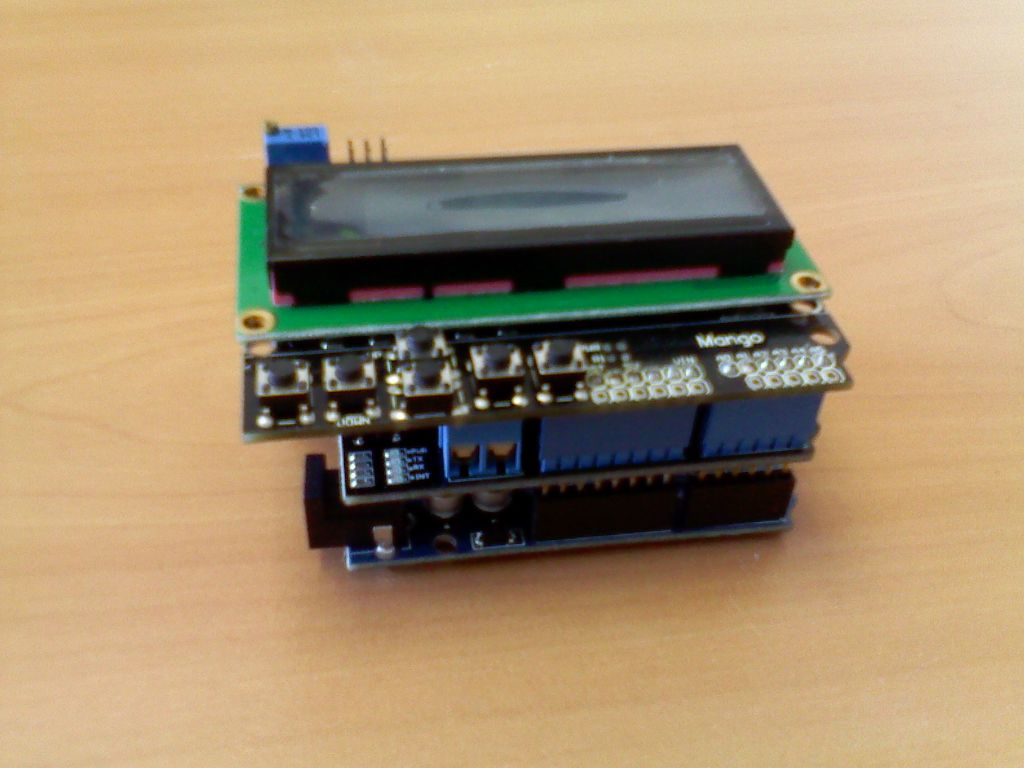

Собрал такую этажерку
и первые результаты
из которых, например, видно, что мой стандарт OBD - EOBD,
а обороты - 649.
Галочка в первой строке означает, что в этой строке стрелками будет переключаться отображаемый PID.
По мере осмысления и наведения порядка буду делиться инфой.
