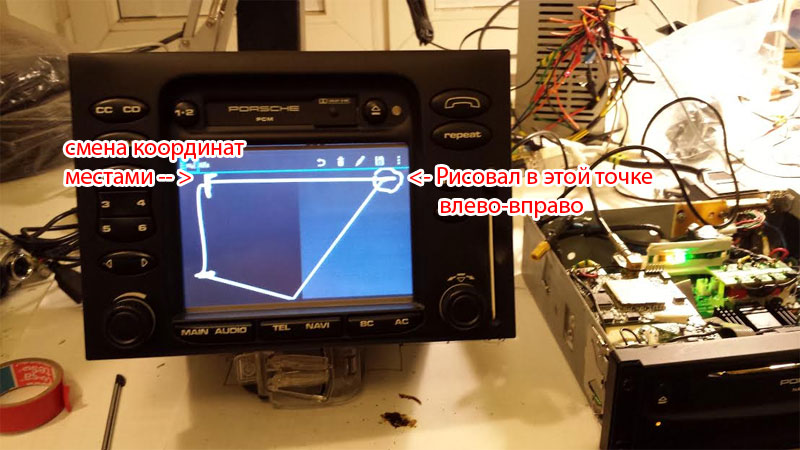

Сообщение от AngelOfGrief Посмотреть сообщение
В общем, сегодня опять пытался что-то получить от тача под Jelly Bean... Пробовал разные прошивки: из первого поста, свои, скомпилированные, соответственно, с с поочерёдным закомментированием строк
if (touched) DigitizerReport->Button=0b010001; //так работает в Андроид
if (touched) DigitizerReport->Button=0b110001; //так работает в Винде
итд.
Никакого результата. По-прежнему курсор прыгает.
Решил в очередной раз вернуться к старой теме. Напомню, у меня контроллер перестал нормально работать после замены головного девайса со старого (Андроид 2) на новый (Андроид 4.1.2). И железка другая и прошивка другая. В машине глюки выглядели как хаотичное перескакивание курсора и случайная смена координат местами.
Сегодня забрал магнитолу домой и проверил всё на столе. Выяснил:
- в режиме "так работает в винде" действительно всё нормально калибруется и работает в Windows XP, никаких глюков с координатами, т.е. неисправности нет; именно в этом режиме всё хорошо работало на прежнем андроид-боксе (Iconbit Toucan nano)
- на новом Андроид боксе ведёт себя буквально так: запускаю граф. редактор и стилусом рисую в одной точке: какое-то время рисуется в правильном месте, затем перемещается в другое место экрана и рисуется там, потом ещё раз прыгает в другое место, рисуется там, потом ещё раз в другое место, потом возвращается на правильное место. Далее всё повторяется по кругу. Причём через раз координаты меняются местами (рисую вправо-влево, рисуется вверх-вниз).
Время между перескакиваниями проходит фиксированное -- примерно 4 секунды, причём неважно рисуешь или нет в этот момент. Позиций на экране перебирается тоже 4. Т.е., ошибка циклическая и накапливаемая. Если рисовать в другом месте и смещаться тоже будет в другое место, т.е. смещается сообразно реальным координатам, а не в одни и те же точки. Если в Андроиде включить режим отладки, значения координат соответствуют тому что происходит на экране (т.е. тоже меняются раз в 4 сек).
Порисовал и сфоткал. Рисовал стилусом там где обведено кругом. Буду разбираться.

Почитайте тему про контроллер совместимый с виной и андроидом. Там один файл надо прописать дополнительно в определенную папку. У меня Самсунг вел себя похожим образом и не хотел калиброваться пока не проделал процедуру с файлом.

Свойства файла меняли после создания? В тотал командере в разрешениях должны быть цифры 644, в ес проводнике надо галочки проставлять.
Я файлы закачиваю в девайс через SSH, там по умолчанию 0644 права выставляются на любой файл.
А что даёт закачка этого файла? Происходит какая-то свистопляска с координатами тача. Я рисую стилусом в одной тачке, а координаты прыгают циклически по 4-м точкам каждые 4 секунды. Ощущение, что Андроид каждые 4 секунды меняет ориентацию экрана (именно для координат тача).
AngelOfGrief вне форума   Ответить с цитированием

У меня без установки этого файла была прорисовка тача только в вертикальном режиме, а картинка была естественно в горизонтальном.
