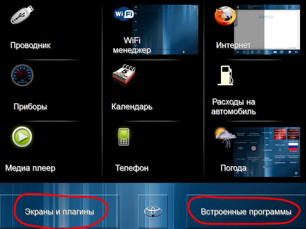

А в новом скине "стиль без кнопок" программы и экраны, встроенные плагины выбирать только так ?

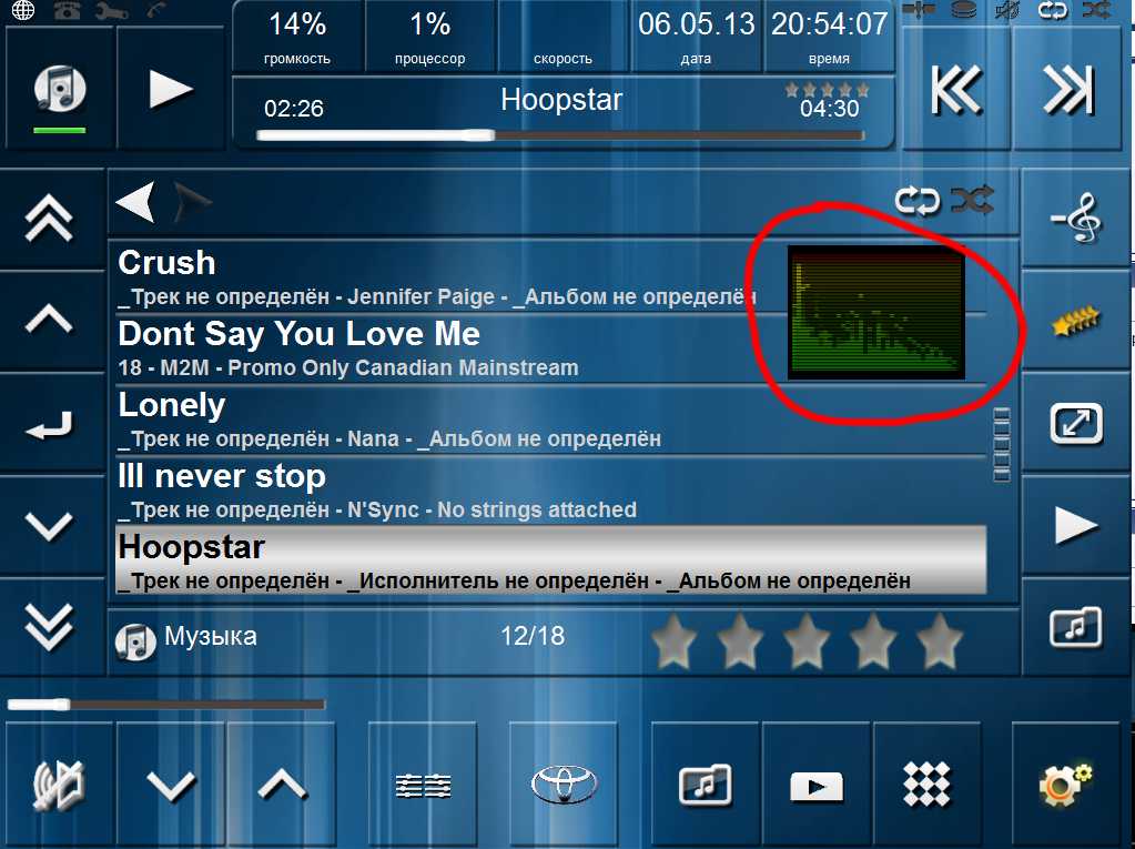

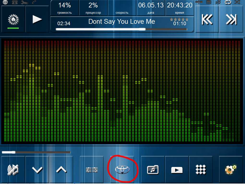

В окне музыка так остался глюк в виде окна визуализации эквалайзера.
