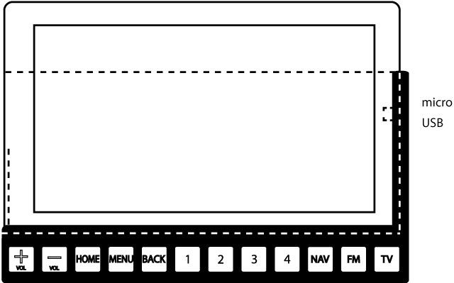

А если кнопки вынести в держатель для планшета, в котором будет HID?

по поводу кнопок - выносные супер
Можно переделать mini bluetooth клавиатуру под кнопки и присобачить куда удобно можно будет снимать их и передавать пасажирам управление музыкой- только вопрос с зарядкой ?

Сообщение от bbaalluu Посмотреть сообщение
да уж проще сделать USB кнопки и USB хаб с питанием в держателе
планшет станет меньше и легче его использовать вне машины

1. Дизайн самого простого устройства примитивен - внешний вид обычного 5" навигатора + держатель + камера с 3метровым проводом. Ядро - Allwinner A13 или А10. Китайцы дали очень низкую цену на процессор, по сравнению с тем же imx6solo. Также прислали отладочные наборы и SDK. Версия A13 пойдет только в самую простую модификацию, поскольку урезана, с другой стороны ниего не будет мешать подключать к ней usb звуковуху.
2. Вариант с кнопками на держателе планшета также рассматривался, но ребята, по честному, так не хочется с ними заморачиваться))) Однако, если такое решение вы считаете оправданным, то хочется узнать список кнопок. Я помню, что пару постов выше, уже данная тема возникала, но окончательного решения так и не было.
Пост выше где кнопки расположены на держате поддерживаю..и количество и расположение и внешний вид..С учётом написания утилиты которая менять будет по возможности их функцию..
