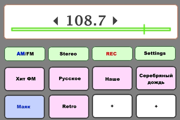

Частота нужна крупно, чтобы сразу были ассоциации с радио, ну и шкала тоже, я не против нее.
По поводу реализации выбора станций для показа через "галки" и ее сложность - наверное да, сложно, но было бы удобно. Совместить и по-старому (удержанием на кнопке текущей частоты) и по-новому из общего списка просканированных станций, такой аналог "Любимые каналы" у ТВ
Принадлежность настроенной кнопки к диапазону СВ можно было бы выделять другим цветом
И вообще по поводу цвета - во всех авто подсветка разного цвета, поэтому было бы здорово иметь возможность выбора цвета под свою гамму. (например, в mapcam.info так сделано)
И я сторонник лаконичных решений дизайна - просто для примера набросал схематично макет основного экрана. Но тут на вкус и цвет..., как говорится. Разработчик - творец

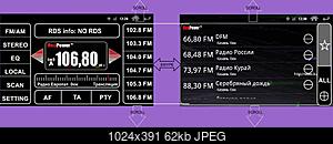

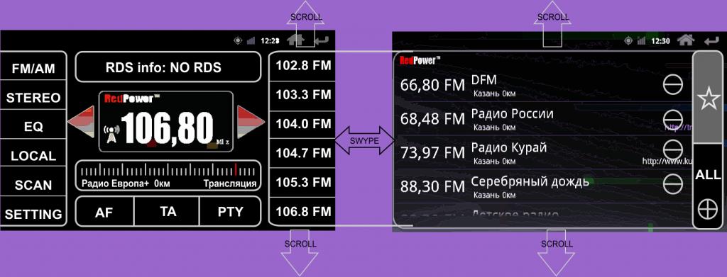

На основном (левом) скрине, в правой его части представлены все настроенные станции FM в прокручивающемся списке.
Этот список формируется в списке избранного (правый скрин со «звездой»), в него добавление идет через:
- автосканирование
- при ручном поиске и добавлении частот
- добавление нажатием на «+» из списка всей базы частот (по городам России) которая сейчас уже загружена в программу (на правом скрине вторая вкладка с надписью «ALL (в даны момент не активна), удаление соответственно из «Избранного» клавишей «-».
Итого: работая скажем кнопками руля и листая список FM станций, Вы будите циклично листать станции только по списку «Избранного» в котором количество запомненных радиостанций не ограничивается.
Можно создать несколько списков «Избранное» (как вариант).
По поводу цветового решения – можно добавить в программу изменение пользователем цвета обвода кнопок и цвета шрифта по его усмотрению.
Все кнопки полупрозрачные, фоном являются обои андроида, или по выбору пользователя.
По общему виду конечно надо всё причесать, но я хотел показать не красивую картинку, а именно концепцию замены устаревшего юзабилити.
Нижние кнопки RDS (AF-TA-PTY) специально убрал отдельно (в случае неиспользования просто неактивны), что бы не переделывать отдельно приложение для тех у кого старое железо без RDS и тех кто скоро получит новое с RDS.
В принципе полученный вариант обладает минимальными графическими элементами, и как следствие должен работать быстро.
Пипл – кто что думает? – давайте вместе допилим!
…. в особенности наш главный программер…))

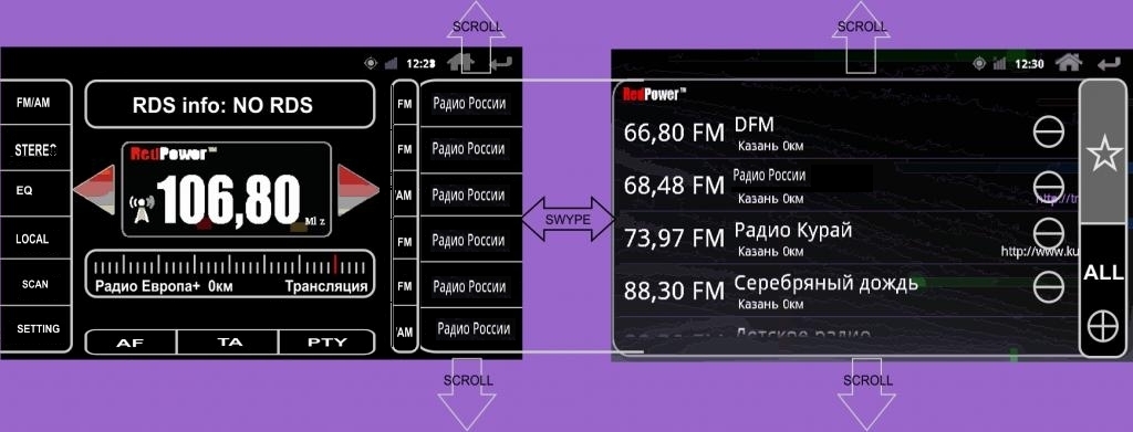

Последний раз редактировалось KZK652; 17.12.2012 в 20:31.
