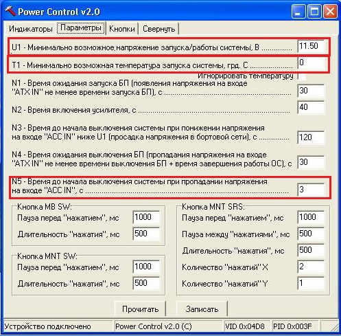

http://www.pccar.ru/attachment.php?a...1&d=1405242495
Попробуй параметр U1 выставить на минимальное значение -10.5 вольт.
Параметр T1- 5 градусов, N5 - 6 секунд.
