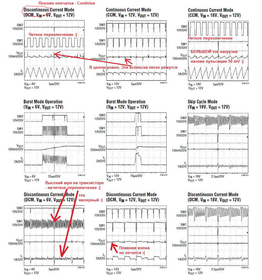

гм а я понял так что лучше выставлять DCM-режим когда напряжение на входе ниже чем на выходе, соответственно... CCM-режим наоборот когда напряжение на входе выше или равно напряжению на выходе... тогда графики покрасивее будут...
хотя dcm все же лучше по графикам... тогда нафиг нужен ccm? м-дя с английским да еще техническим напряг...
че то здесь не так....
ошибки в даташите в графике... кстати в левом верхнем... там режим ссм все же
а это случаем не частота меняется этими режимами, хотя вроде там другая нога для этого, но если смотреть по графикам то частота наполнения на выходе для дсм выше, отсюда и графики красивые...

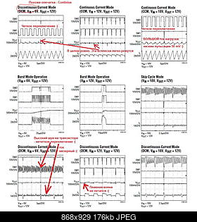

Вот как я вижу преимущества coninius mode.
По моему continius понадежнее будет!
Проект Matrix

Да, первый ряд осциллограмм - Continuous, у меня в даташите этой опечатки нет (версия LT 0309 REV E).
У CCM все-же пульсации сильнее чем у DCM, причем у DCM страдает только Buck-Boost, амплитуда 10мВ, а у CCM - наоборот Buck и Boost с амплитудами по ~30 (без учета всплесков) и 50мВ. Период пульсаций всего в 2 раза ниже, так что геморроя с фильтрованием от CCM ИМХО больше.
Iout, я думаю, на всех графиках один выбран, иначе смысл сравнения бы терялся. А то, что амплитуда тока через индуктивность (IL) меньше - так это наоборот хорошо.
По транзюкам - если выбрать нормальные, должны всё протянуть без проблем.
В общем, оставлю задел на плате под все 3 режима, но изначально буду запускать под DCM.
