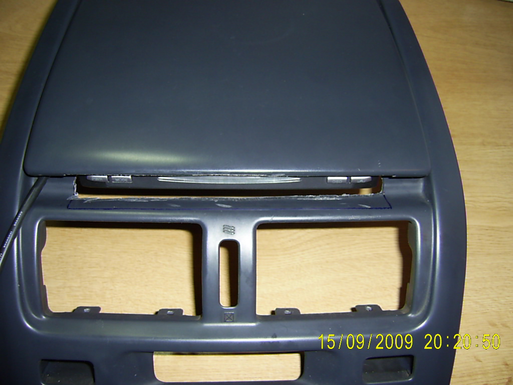

Прошу прощения за фотки.
Все еще на стадии опробования и окончательно не спрятано и не зафиксировано.
Испытывается на домашнем рабочем столе.

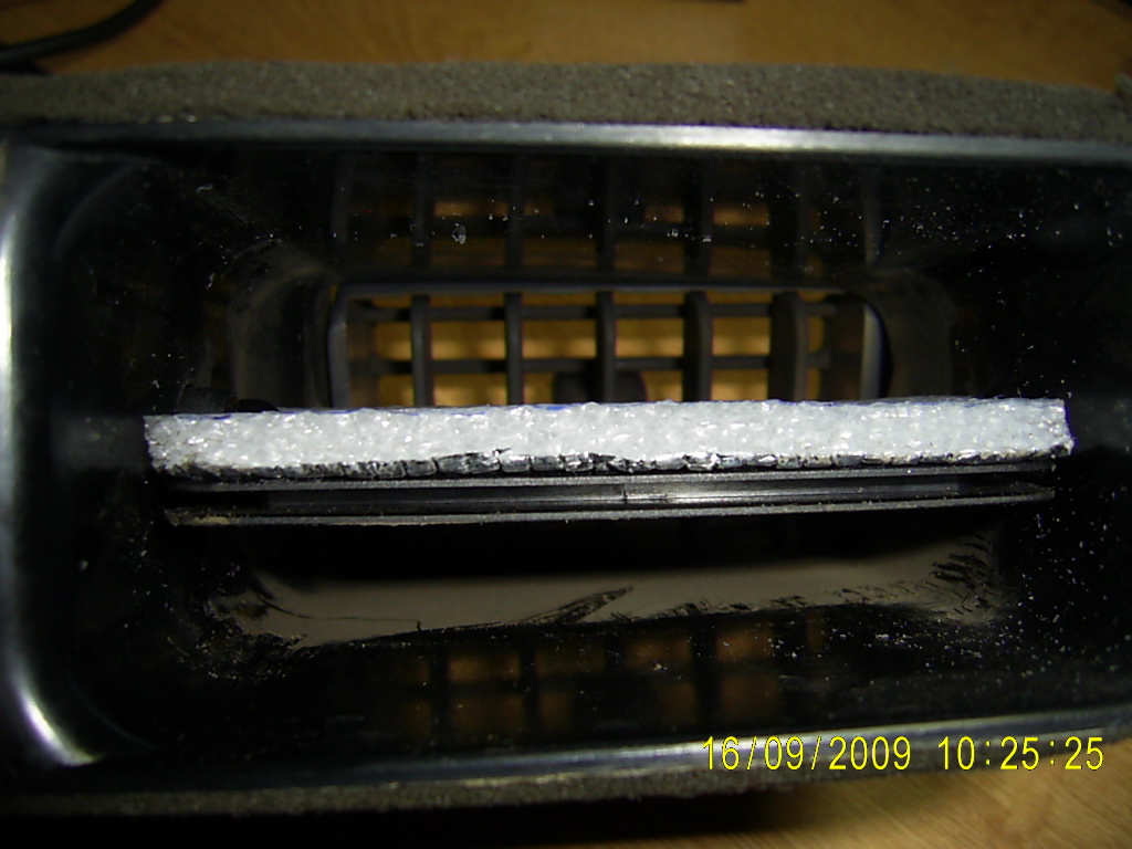

Пока были сняты центральные дефлекторы, решил заменить поролончик на фольгированную пенистую пленку.........

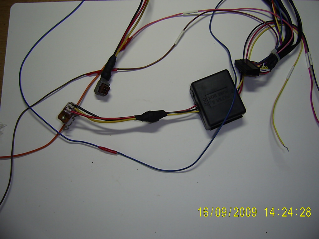

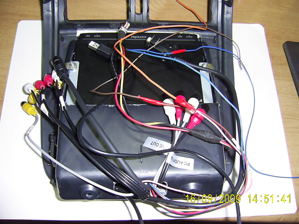

Особенности монтажа монитора, вызвали необходимость удлинения проводов.
в частности питающие пришлось наращивать с разъемом.
чтобы в окошко в задней части "бороды" просунуть можно было

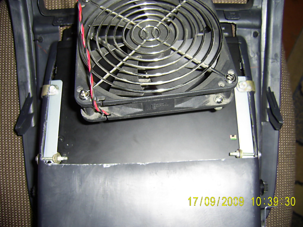

КУлер используется в качестве обдува.
Для сушки лака (контрю резьбовые соединения, чтобы не "подводили")

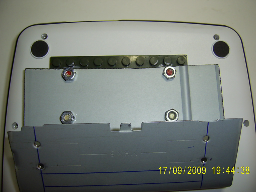

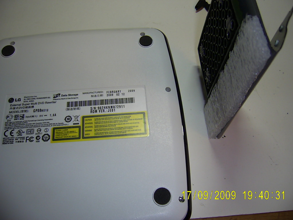

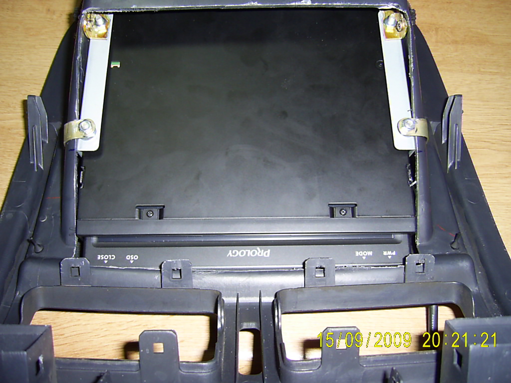

Сегодня установил наконец-то ДВД привод окончательно!!!!!!!
На фотках особенности монтажа.
Серый металлический уголок (из куска блока питания) (см фото раньше как изготавливал) Необходим для крепления привода к поперечной планке бывших подстаканников.
Через "зеленый прямоугольник" (деталька от конструктора ЛЕГО, взятого у сына)
Привод и "кронштейн" (из леги) соединены на супер клее.
Вся конструкция крепится к металлическому уголку на четырех гайках..

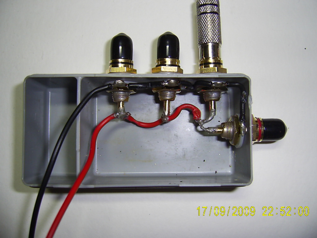

Питание видеокамер будет осуществляться через вот эту коробочку......
Красный - + 12В...
Черный - корпус
