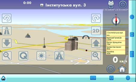

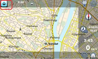

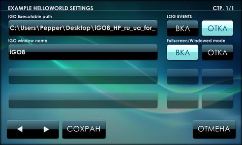

Скрины в аттаче...
Графика сугубо тестовая. Если кто силен в фотошопе и хочет помочь с дизайном - добро пожаловать в личку/аську.
ICQ: 108047216 - Pepper

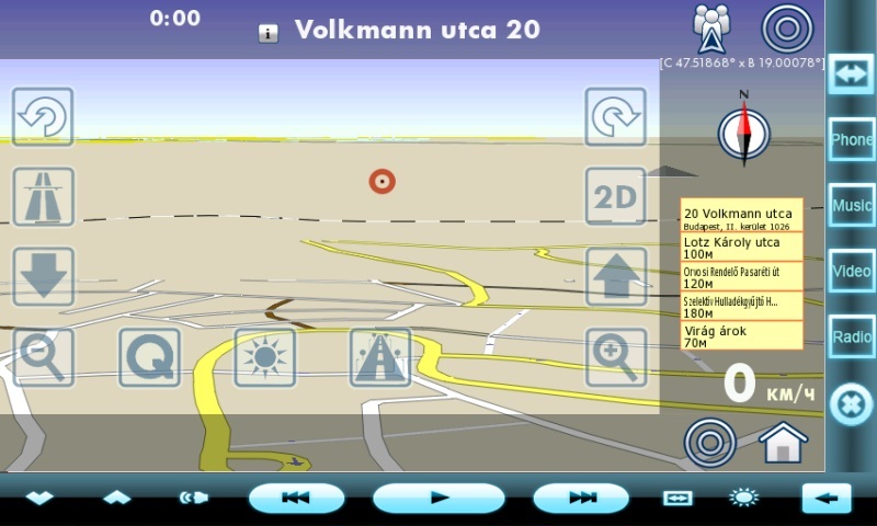

Новая бета-версия подошла.
Вроде поправил мигание iGO. Добавил новые возможности панелек. Пока не все кнопки работают корректно - нужно решить какие кнопки убрать/добавить в оконном режиме. Ну и дизайн, конечно, топорный. Кто может помочь с дизайном - помогайте.
Баг с выходом из айгоу и повторным запуском пока еще не правил. Если что забыл исправить - пишите.
