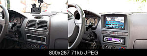

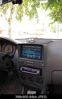

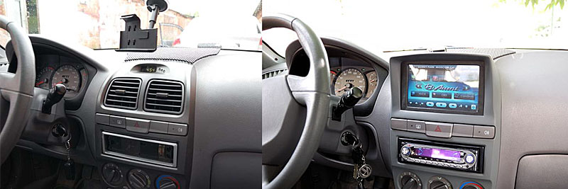

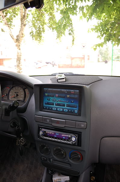

Закончил с рамкой:
Как было, как стало.
Ну и еще пара фотографий.
Хотя еще не решил с цветом, может лучше под фактуру.
И в цвете графит смотрелась лучше, жалко фотографий не сделал.
Осталось победить «Check-Engine», встроить ее в CF.
И замутить контроллер включения, смотаюсь на юга, проверю все в работе, потом продолжу.
Пока из граблей: если выключил или перезагрузил нетбук, приходится его доставать и выставлять разрешение, иначе отрубается внешний монитор. Как это победить ХЗ.

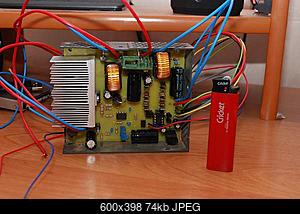

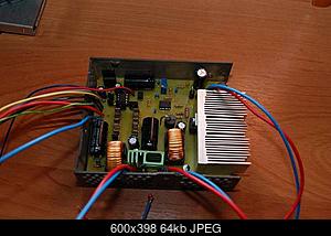

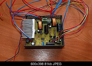

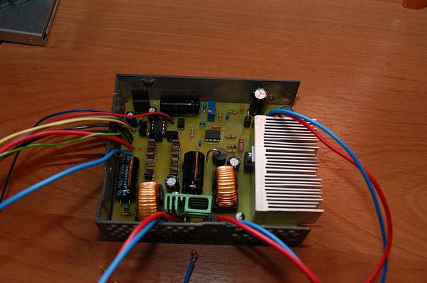

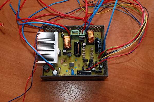

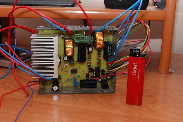

Переделал блок питания
На столе все протестированно, осталось немного подправить
прошивку контроллера под свои нужды и упаковать все в машину.

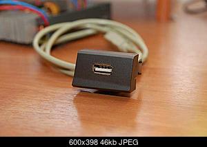

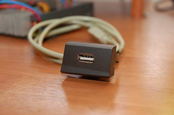

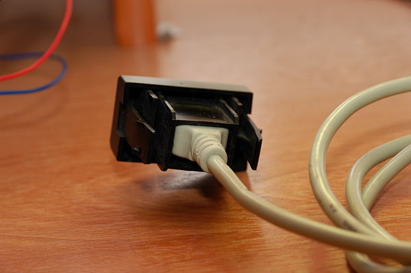

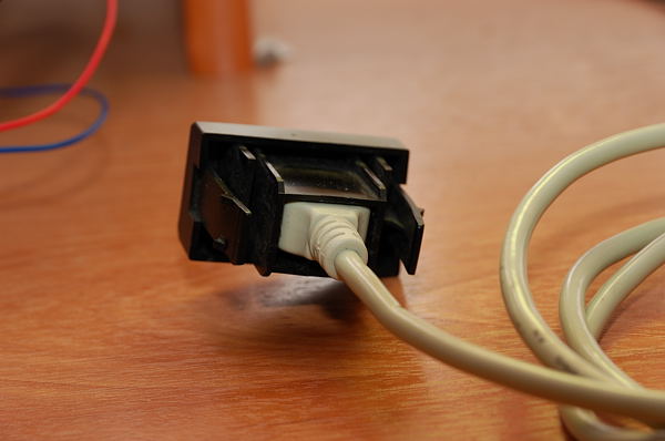

Вывел USB в фальшкнопку на консоль, шнурок подошел как родной.
