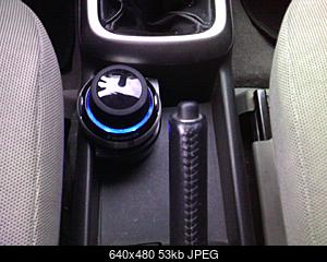

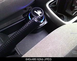

Кстати вот что-то типа подиума под спейс.Уже которую неделю пытаюсь выложить фото.
Вышло не совсем то,что хотел. Посмотрев на работу Alex-NN буду переделывать
