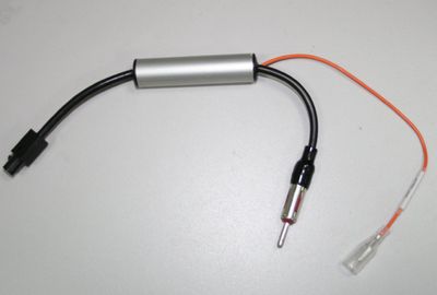

Поправка. Оказалось что у Шкоды и так активная антенна. На нее надо подавать питание 12в. Что я не сделал. Придется спаять небольшую схемку для питания. Так что обратно паяльник придется подержать

Ура! радио работает. Правда пришлось небольшой переходник приобрести, назначение которого только в одном - подать питание на антенну.
Прием уверенный, на ходу не пропадает. Все таки тюнер Gotview delux нормально работает в качестве фм тюнера. Единственно, придется скин к нему рисовать. А то скины которые в комлекте явно не расчитаны на тыкание пальцем. Кнопочки мааалюююсенькие.
