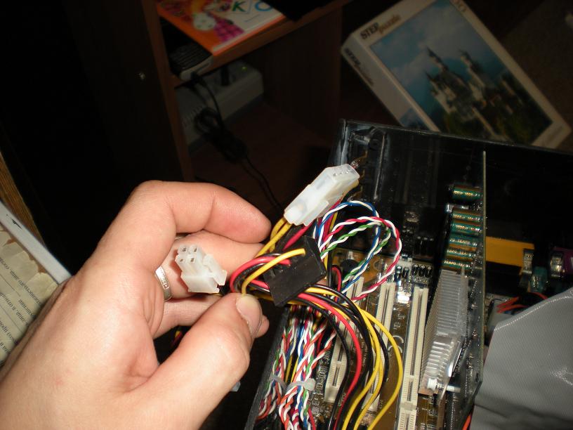

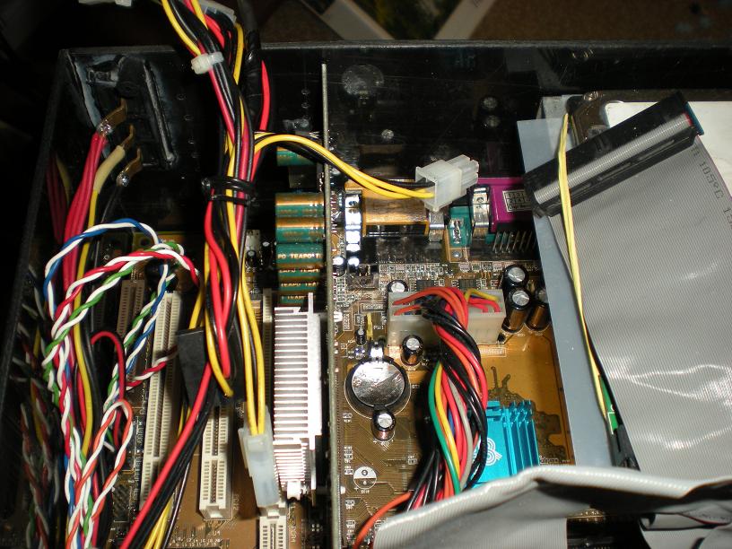

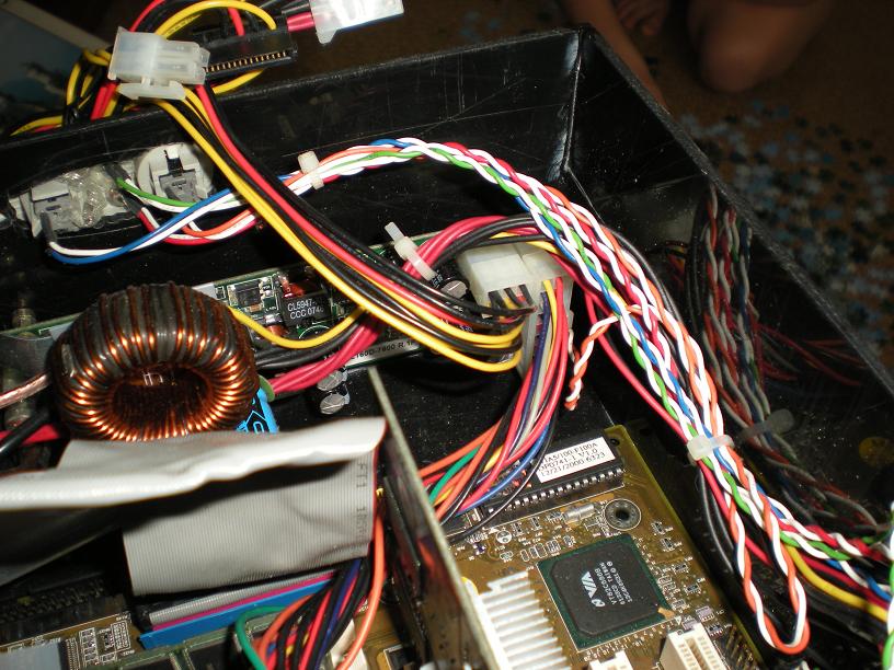

У меня мать требующая 24+4 и нужен один молекс и один сата. В описании блока сказано что добавлены 4 пиновый и сата разьёмы. Что то не понятно как это реализуется, при одном разьёме в 20 пин и другой 4 пин. Может кто сфоткает шлейфы которые идут в комплекте?
Juice Explos вне форума   Ответить с цитированием
Старый 28.03.2009, 11:50   #19
Leha080
Banned
Регистрация: 09.12.2008
Город: М.О. Подольск
Сообщений: 505
разьемы такиежа как у atx блока 20 пин + 4 пин и еще два один под dvd rom , и под сата hdd
Старый 28.03.2009, 12:08   #20
Leha080
Banned
Сообщений: 505
вот как смок
