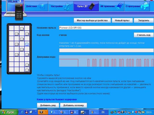

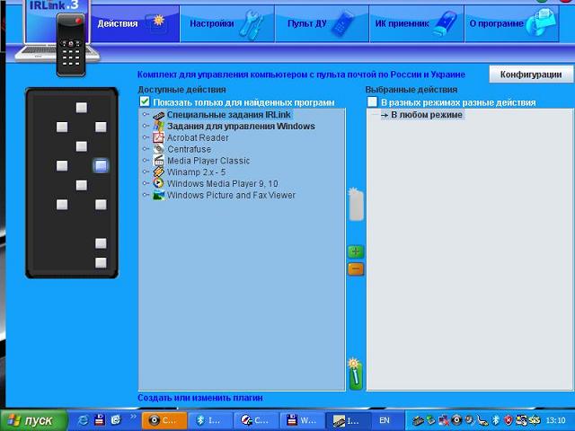

Можно ли назначить на пульт комбинацию клавиш? Интерфес основной программы - см скрины

У меня прога только в машине, так что на 100% точно не скажу. Но для начала заходи в действия, проверяй все ли кнопки у тебя загораются при нажатии на пульт.
Потом действия такие:
Нажимаешь кнопку, нажимаешь "задания управления Windows" или "спецзадания Ирлинк" (точно не помню), там находишь что то вроде "эмулировать комбинацию клавиш" и идешь вниз ( в ту область, которая у тебя на экране не помещается) там окошко для ввода клавиш. Вот их и набираешь на клавиатуре, потом типа Ок или Сохранить , нажимаешь следующую кнопку на пульте и т.д.
Для настройки лучше временно переключиться в разрешение 1024х768. Будет гораздо удобнее

в том-то и дело, что я переключал разрешение на большее (не на скринах), но окна были такие же. Ладно, буду дальше его мучить
у меня на 7-ми дюймовом мониторе с разрешением 800 на 600 все кнопки интерфейса прекрасно видны.

все - разобрался. Не знаю, почему я этой опции не замечал - проглядывал по многу раз. Строчка там есть в управлении Windows - эмултровать клавиши. Ее активировать, тогда появляются поля для ввода комбинаций. Все мспасибо, особенно ВладимирС за то что терпеливо сносил мои приставания здесь и в личке
