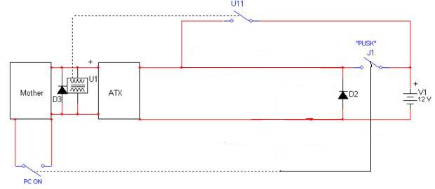

Сообщение от Smelter Посмотреть сообщение
Не-а А вы эту схему на практике проверяли?
При включении питания тумблером PUSK (J1) релюшка U2 замкнет свои контакты U21 до тех пор, пока этот J1 не будет выключен.
А контактами U21 замыкается PowerOn на материнской плате.
А PowerOn должен замыкаться кратковременно: один раз - запуск MB, второй раз - выключение (переход в ждуще-спящий режим).
По Вашей схеме материнка даже если и будет работать при постоянно замкнутом PowerOn, то уж выключаться точно не будет при его размыкании.

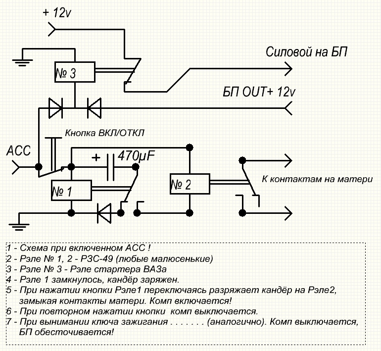

Я сделал по собственной схеме и почти год отъездил и всё гуд !

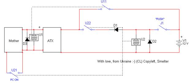

Непроверял, но думаю достаточно знать, что слон тяжёлый, необязательно его взвешивать, чтобы в этом убедиться...
А со схемой всё правильно, кнопка J1 без фиксации (кстати PowerON на материнке тоже без фиксации), если эта кнопка J1 выключена, реле U2 полюбому разомкнёт свои контакты (диод D1 не даст ей питания).А зачем жрать лишнюю энергию? Один раз нажали J1 и отпустили её, и всё, запустится материнка, U1 получит питание и комп будет запитан до тех пор, пока опять не будет нажата и отпущена J1 - это замкнёт PowerON, заставит материнку завершить работу и обесточит U1, что приведёт к полному обесточиванию схемы, до тех пор, пока снова не замкнётся J1... Если хотите - можно держать J1 6 секунд, эти 6 секунд будет замкнут PowerON на материнке, т.е. произойдёт принудительное завершение работы. В общем полное обесточивание и управление PowerOn'ом одной кнопкой БЕЗ фиксации...

Старый 25.03.2009, 20:17   #15
Alex-L
Аватар для Alex-L
Регистрация: 23.03.2008
Город: Москва, Нагорная
Машина: Mitsubishi Lancer-X
Сообщений: 2,096
...В общем полное обесточивание и управление PowerOn'ом одной кнопкой БЕЗ фиксации...
Согласен. + пока комп включен, постоянно под напряжением только ОДНА релюшка
