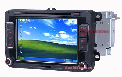

Может проще поставить такой

вам проще... у меня 4ая база а не 5ая)
