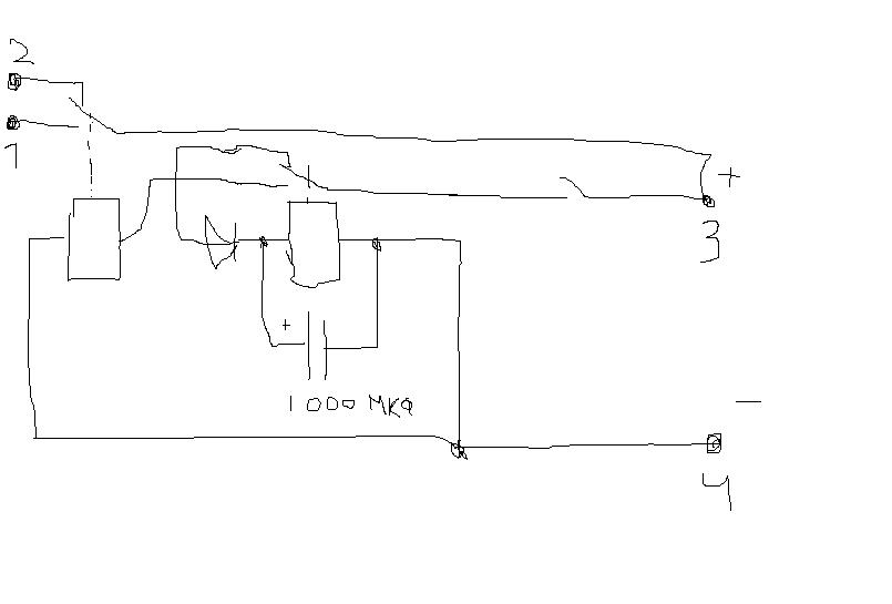

И так самый простой вариант:
Надо:
2 автомобильных реле на 12 вольт, один конденсатор на приблизительно 1000 мкф ,кнопка, один диод
подключение:
1 - к сигналу и фарам 2 - пригодится в будущем 3 - плюс 4 - минус
описание:
при нажатии кнопки ёмкость заряжается и реле замыкает контакты своей группы и продолжает удерживаться током разрядки конденсатора, тем самым подовая +12 на управляющее реле.
вспышки и сигналы продолжаются до тех пор пока вы держите нажатой кнопку.
ориентировочная цена устройства 100 рублей
Последний раз редактировалось maxi_10; 15.07.2009 в 22:09.
maxi_10 вне форума   Ответить с цитированием

Скважность будет неправильная. Удерживаться реле будет долго, а отключаться кратко. Я этот опыт прошел в детстве и помню как оно работает.
Проще реле поворота взять жигулевское.
AngelOfGrief вне форума   Ответить с цитированием

А реле поворота жигулевское в штатах через e-bay будешь заказывать?
Да любое реле поворота взять от старой машины. На которое когда +12в постоянки подаешь, оно на выходе выдает мигание около 1 Гц. Хотя не пойдет: медленно мигает. Или переделывать тогда.
Можно попробовать схему, предложенную выше. Мигать она будет!

по поводу скважности конденсатор надо подобрать опытным путем!!!!
что бы частота вспышек и сигналов нравилась владельцу
я делал так что мой гудок был похож (отдаленно) на служебного гуся

Конденсатором можно подобрать частоту, а не скважность. Хотя в принципе пойдет, пусть пробуют.
