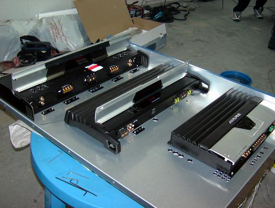

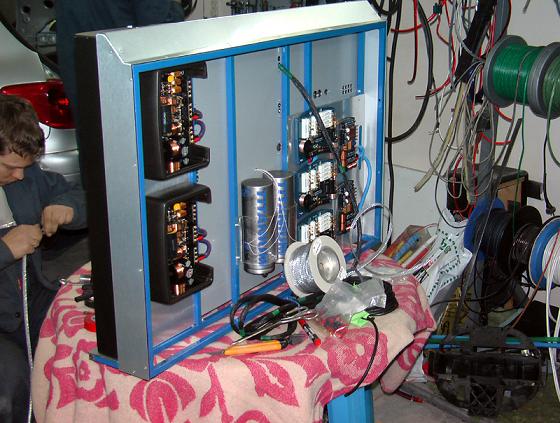

Еще немного фоток... с его Пижо! Кстати с компом! Он подружил Alpine IVA-D900R. C разрешением 800х600. Элементы находятся в два этажа с крепежом посредине. Дерзай!
PS Сваркой пользоваться умеешь?

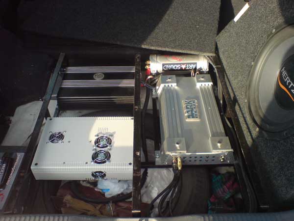

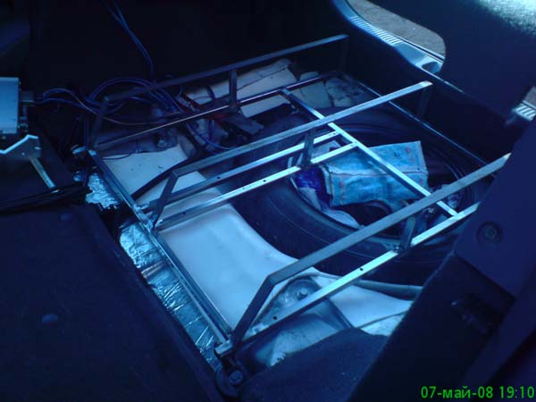

У меня сделано так. По весне буду слегка переваривать и перекрашивать раму. Вообще удобно, рама с усилками и компом легко откидывается, открывая доступ к запаске. Сверху закрывается 6 мм фанерой обтянутой каретом.
