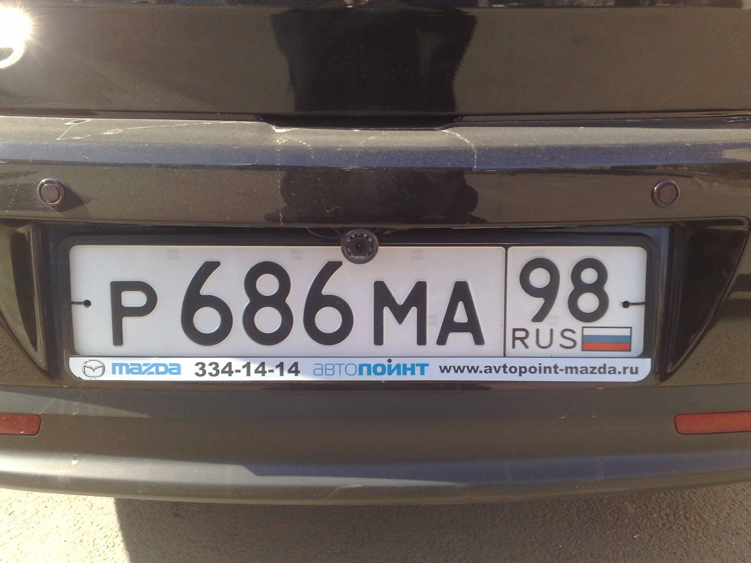

поставил камеру заднего вида и ксенон в задний ход, камера сначало показывала нормально теперь почему то ребит,-будем разбираться
Кто нибудь знает можно ли поставить в камере границы как на инфинити и мерсе?

Ребит- это дает наводки блок розжига ксенона который находится недолко от камеры, мое мнение

Проверь питание камеры и контакты, рябит, потому что есть более 1 контура общего провода. Я запитываю переферию от БП компа, тем самым убираю 1 контур земли.
Границы в камере поставить можно Chip на compcar.ru разработал такой девайс, где накладываются парковочные полосы на изображение идущее с камеры.

рябеть от ксенона не может камера стояла и до ксенона,
