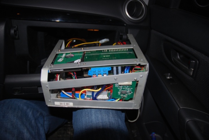

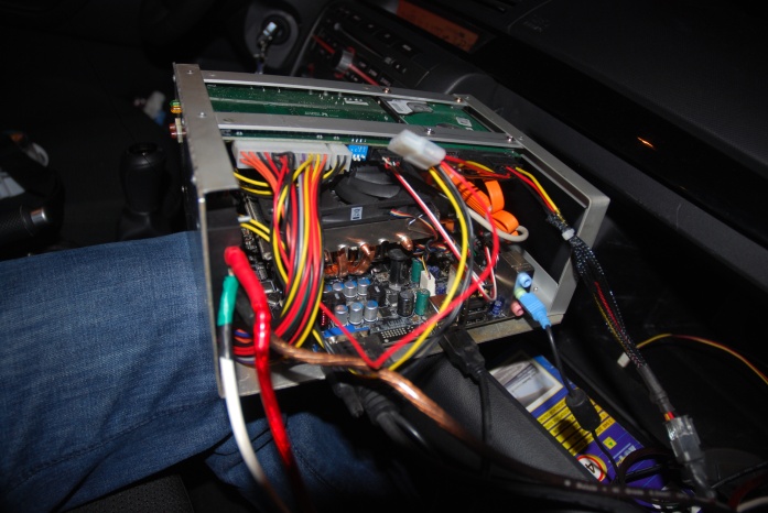

Долго собирался с мыслями по поводу выкладывать свой проект или нет. И вот решился.
Идея установить ПК в машину появилась давно примерно в 2005 году, когда на халяву досталась материнская плата mini-itx формата. Тогда была еще старая машинка ВАЗ 2112. И эта идея стала по немного, маленькими шажками реализовываться в жизнь. Собирал комплектующие, искал различную информацию в Интернете, рисовал различные схемы подключения, компоновки и т.д. Одно из требований – не хочу отказываться от штатной магнитолы.
Самое сложное это определиться, что мы хотим получить в конечном результате.
Основные требования – воспроизведение музыки в формате MP3 (штатная магнитола не поддерживает данный формат), навигация и Интернет (в основном для просмотра пробок на дорогах.)
Все работы я разделил на несколько этапов:
1. Установка ПК в машину
2. Доработка штатной магнитолы
3. Аудиоподготовка автомобиля
Теперь обо все подробнее
1 этап
Конфигурация ПК:
Материнская плата ZOTAC NF610i, NVIDIA® nForce 610i, S775, FSB1333, Mini-ITX
Процессор: Intel Pentium Dual Core E2200, 2.2GHz, 1Mb, 800MHz
Оперативная память: 2х 1Гб DDRII
Жесткий диск: 2.5" 80Gb Sata II
Блок питания: М4-АТХ
Монитор: Lilliput 629GL
GPS приемник: Holux GPSSlim236
Клавиатура с джойстиком BTC 9116URF
Вот что получилось:
Сам ПК
Вложение 8877
Вложение 8878
Вложение 8879

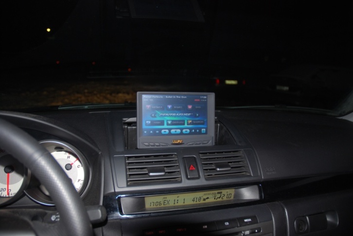

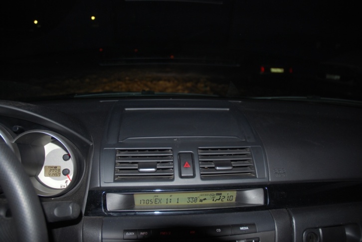

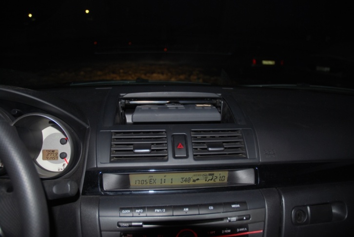

Неотъемлемая часть ПК - монитор
Вложение 8880
Вложение 8881
Вложение 8882
На данный момент работает практически все, кроме интернета (хочу SKYLINK - да жаба душит, жду очередной рекламной акции )
