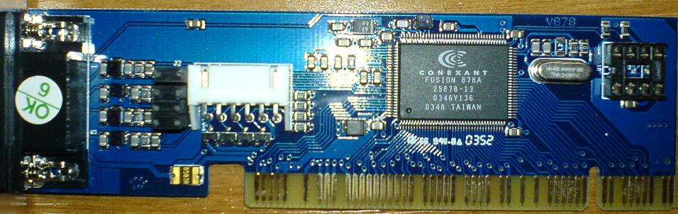

Попалась мне плата видеозахвата 4 входовая правда незнаю что за название но чип conexant 878A . Процесс установки
1 примерка девайса
2 распиловка
3 соединение сигнальных цепей и питания
4 установка дополнительного разьёма DB-9.
5 инсталирование софта Кодос видео системы (бесплатная
программа на 4 канала )

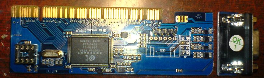

распиловка....

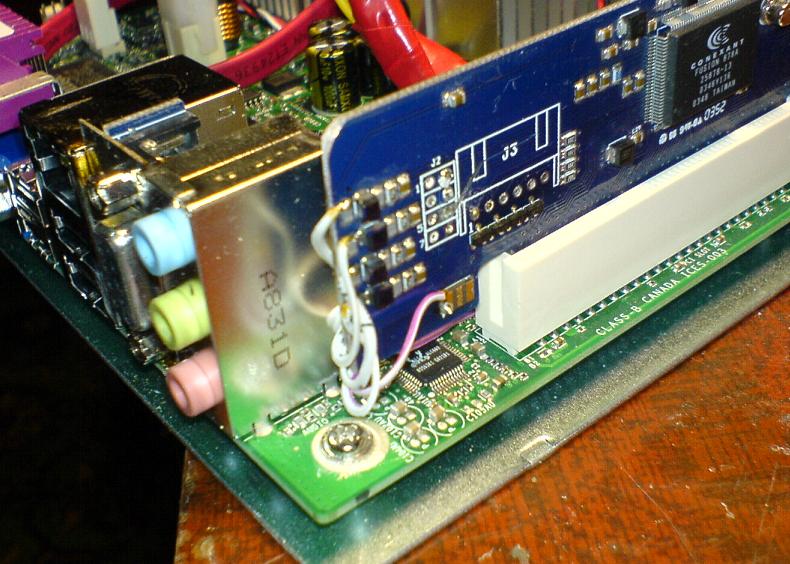

установка на место...

Платка оказалась не ахти .... Со стандартными дровами захватывает на четыре канала 12.5 кадров то есть первая камера 5 кадров вторая 3 кадра третья 2 кадра четвёртая тож 2 или на один канал все 12 кадров оставить. На работе по моему есть дрова с которыми вроде захватывает 25 ... Изыскания прдолжаються и это здорово!
