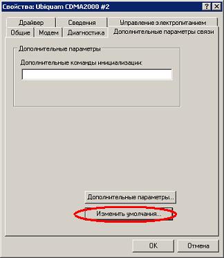

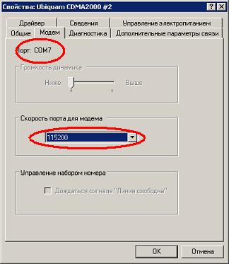

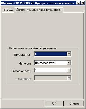

Может эти скиншоты помогут разобраться. Для начала надо зайти в свойства модема.
У меня получается:
iPort=7
iBaud=115200
iBits=8
iPar=0
iStop=1
iFlow=0

Посмотри дополнительные параметры (биты). Кстати, а откуда на твоем телефоне такая скорость? Выстави как по умолчанию было.
