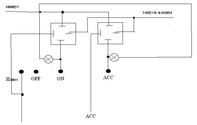

Спасибо за активное участие, похоже вывод только один необходима трех позиционная кнопка с тремя парами контактов. Придеться искать такую, только выглядят они все убого, так что придеться ставить в потайное место.
Схема счас такая, представте переключатель печки от 2108, он поворотный, в принцепе все переключатели печки устроены одинаково, есть плюс (в моем случае это выход) который замыкаеться с другими тремя контактами по очереди.

Еще раз спасибо всем, похоже я решил как сделать, на схеме не изображена только индикация OFF, но это я думаю проблем не вызовет.
P. S. Извените за качество рисунка рисовал очень быстро.

очень не понятная схема, что за квадратики?

Квадратики реле

Мне кажется, что проще поставить 3-х позииционный выключатель с 2-мя парами контактов, чем релюху вставлять.

Сообщение от Semendey Посмотреть сообщение
Квадратики реле
где у этого реле обмотка, а где группа замыкаемых контактов?

Сообщение от slavako Посмотреть сообщение
+1
покупал на митинке чё-то по 15 рублей чтоли за штуку
микроскопический - 3-х позиционный и сдвоенные пары конактов у него...
в теме с названием про то где брать кнопку включения компа есть помоему фотка такого переключателя даже...

Я на схеме не изображал обмотки реле и т.д для упрощения, те кто понимают это обычные вазовские реле, опыт показал что для работоспособности данной схемы необходимо поставить еще и диоды в то место в котором сходиться управляющий согнал на запуск компа.
