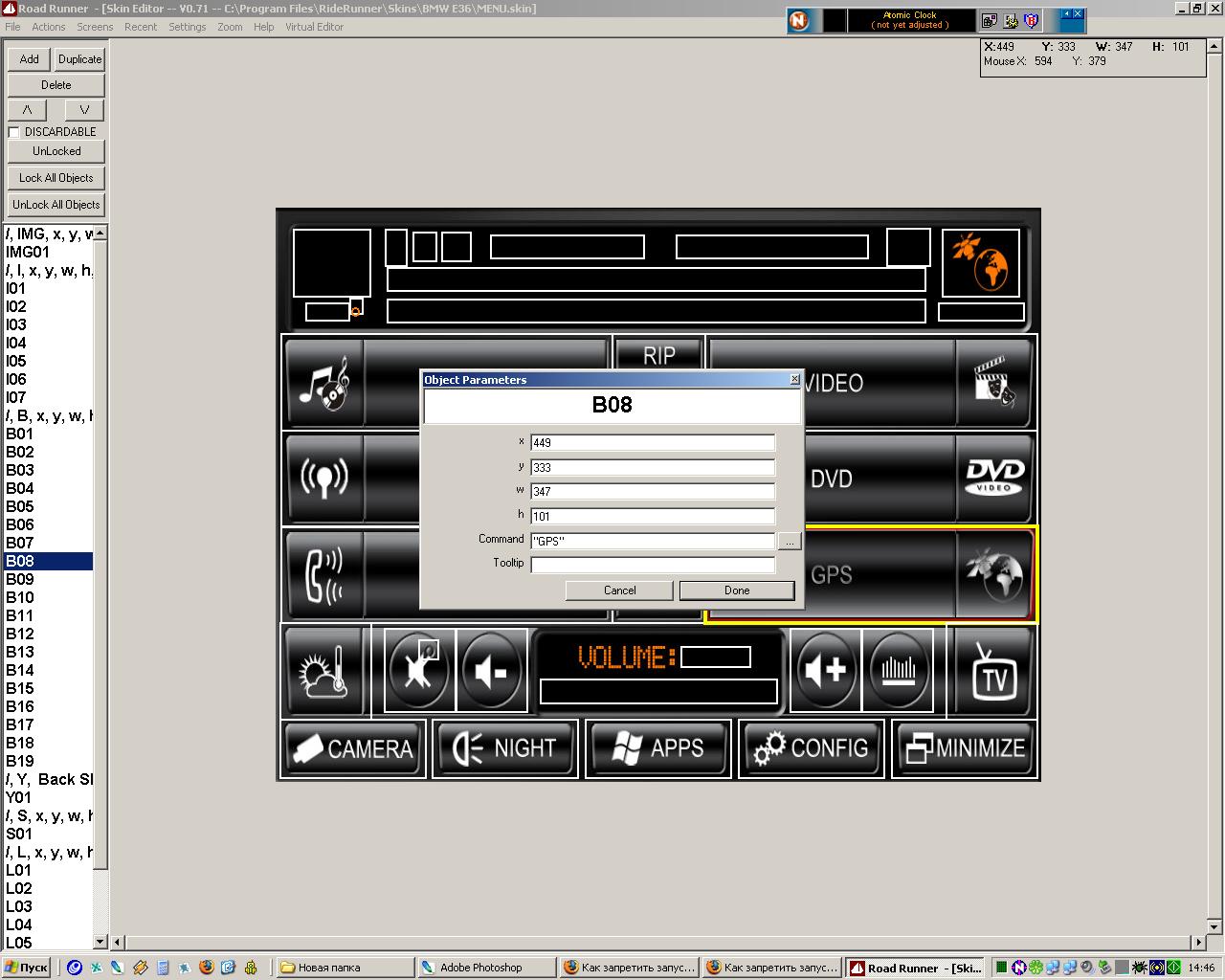

Сообщение от Drusello Посмотреть сообщение
а где это прописать ? (простите за тупость просто не всем дано )
Можно через скинэдитор
Находим то меня из которого запускается программа
находим кнопку которая ее запускает
щелкаем на ней дважды мышкой
в появившемся окне в поле команд прописываем предложенную строку
нажимаем дон, сохраняем скин, выходим, пробуем.

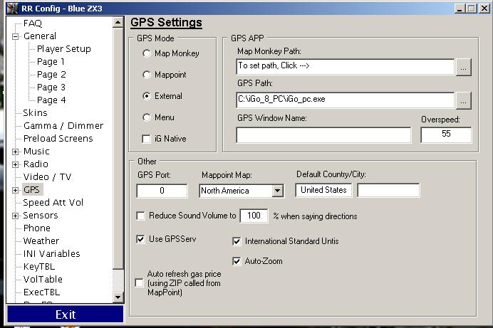

пробовал прописать ничего не получается
скажите где именно плиз

Блин ! Это два разных решения
1 решение ( по первой картинке) через LOAD - в строке соманд пропиши вместо "GPS" строку предложенную ashu
2 решение ( по второй катинке) оставь "GPS" но правильно заполни третью строчку GPS Window Name: в конфиге.
туда надо прописать: iGO8 или !iGO8.class попробуй оба варианта.

УРАААААААА!!!!!!!!!! заработало
по второму варианту прописал iGO8
с меня причитается
а если делать по первому варианту то ничего не происходит вообще
