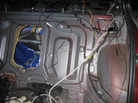

Старый 12.11.2008, 20:33   #13
Victor SPB
Регистрация: 12.07.2007
Машина: БМВ-325
Сообщений: 35
Victor SPB is on a distinguished road
питание на моник пойдет из под торпеды откуда-нибудь. причем скорее всего из того же места откуда будет браться сигнал АСС для включения компа. таким образом включаться комп и моник будут одновременно.
причем надо будет еще внедрить туда кнопку на три положения - выкл всегда\вкл по АСС\вкл всегда.
провода вга и удлиннитель юсб купил. с ними вроде все ясно - по центральному тоннелю.

Старый 12.06.2009, 23:03   #15
Victor SPB
Машина: БМВ-325
Сообщений: 35
процесс завершен!!!
вот результат - вид в салоне:
Victor SPB вне форума   Ответить с цитированием
