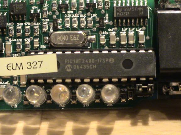

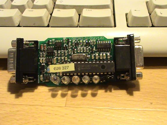

вот фото кишков коробки, может прошивка там в пике старая какая?
я так понимаю считать его врядли дадут даже и не пытался, а вот перешить можно :-) только чем и надоли?
вот первый наверно уместный вопрос , какой версии елм327 который у вас работает с Suzuki Grand Vitara 2006 г 1.2 или 1.3?
в последней пдф на ельм говорится что должен отвечать ELM327 v1.3 у меня 1.2 :-(
