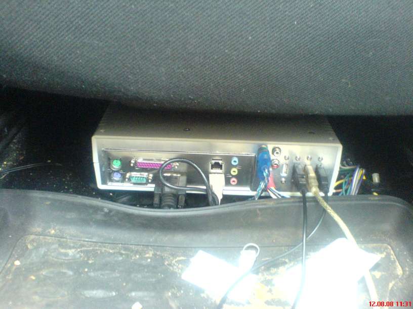

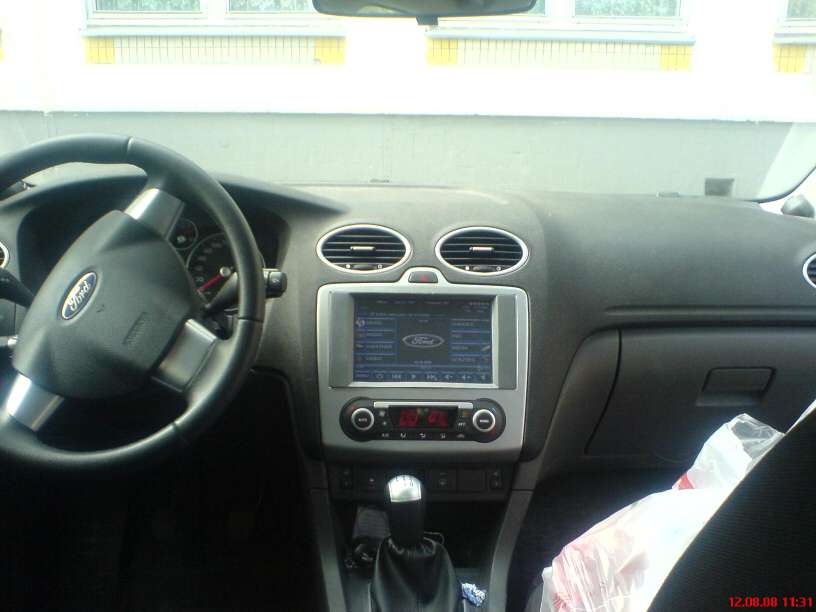

Сделал пару фотографий компьютера мобильником, раз не получается сфоткать нормальный фотоаппаратом...
Вот так выглядит экран. Получилось плоховато, явно надо переделывать, но сейчас этим заниматься совсем не хочется.
Компьютер расположился под водительским сиденьем, а точнее на полу под водительским сиденьем.
Фотка сделана при водительском сидении, максимально отодвитнутом вперед. Штатный коврик заднего пассажира умещается перед компьютером, места для ног достаточно даже для моего 45 размера обуви.
Комп был банально прикреплен к полу текстильными липучками. Знаю, что плохо, но опять же, пока просто хочется попользоваться и чуток разобраться с софтовыми проблемами, подключить соневский джойстик, и тд тп.
