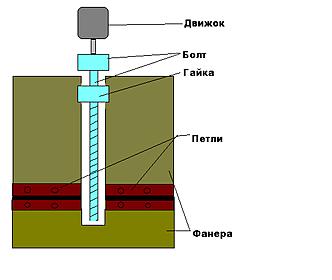

Придумал как сделать выдвижной механизм с помощью болта и гайки.

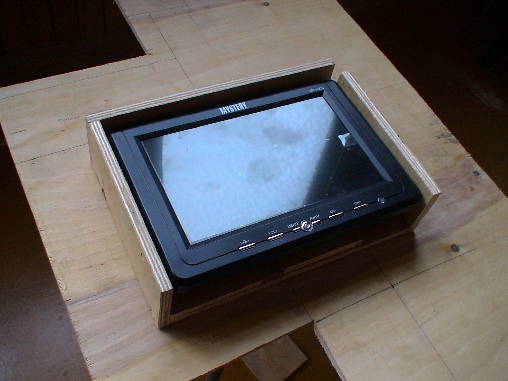

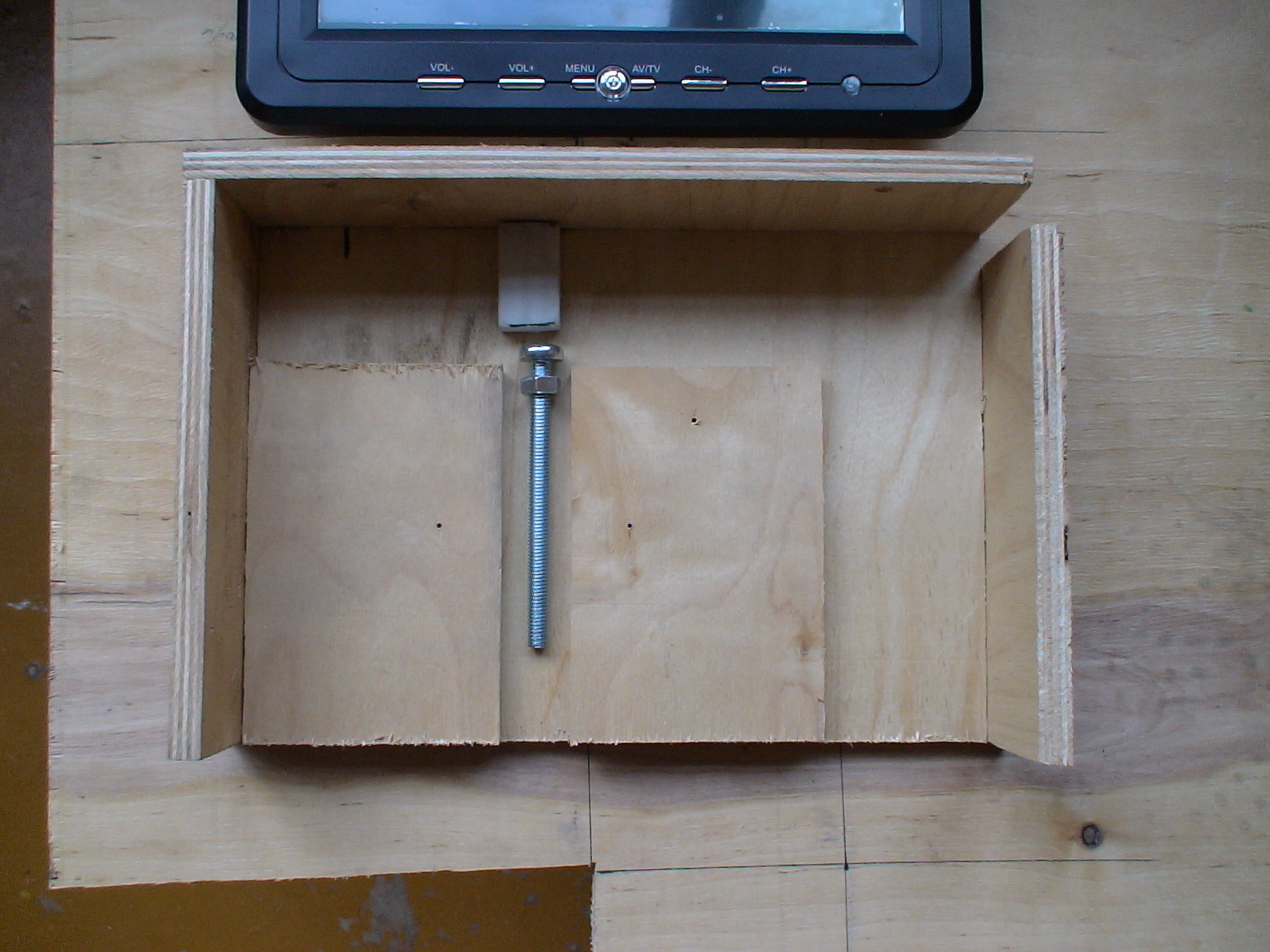

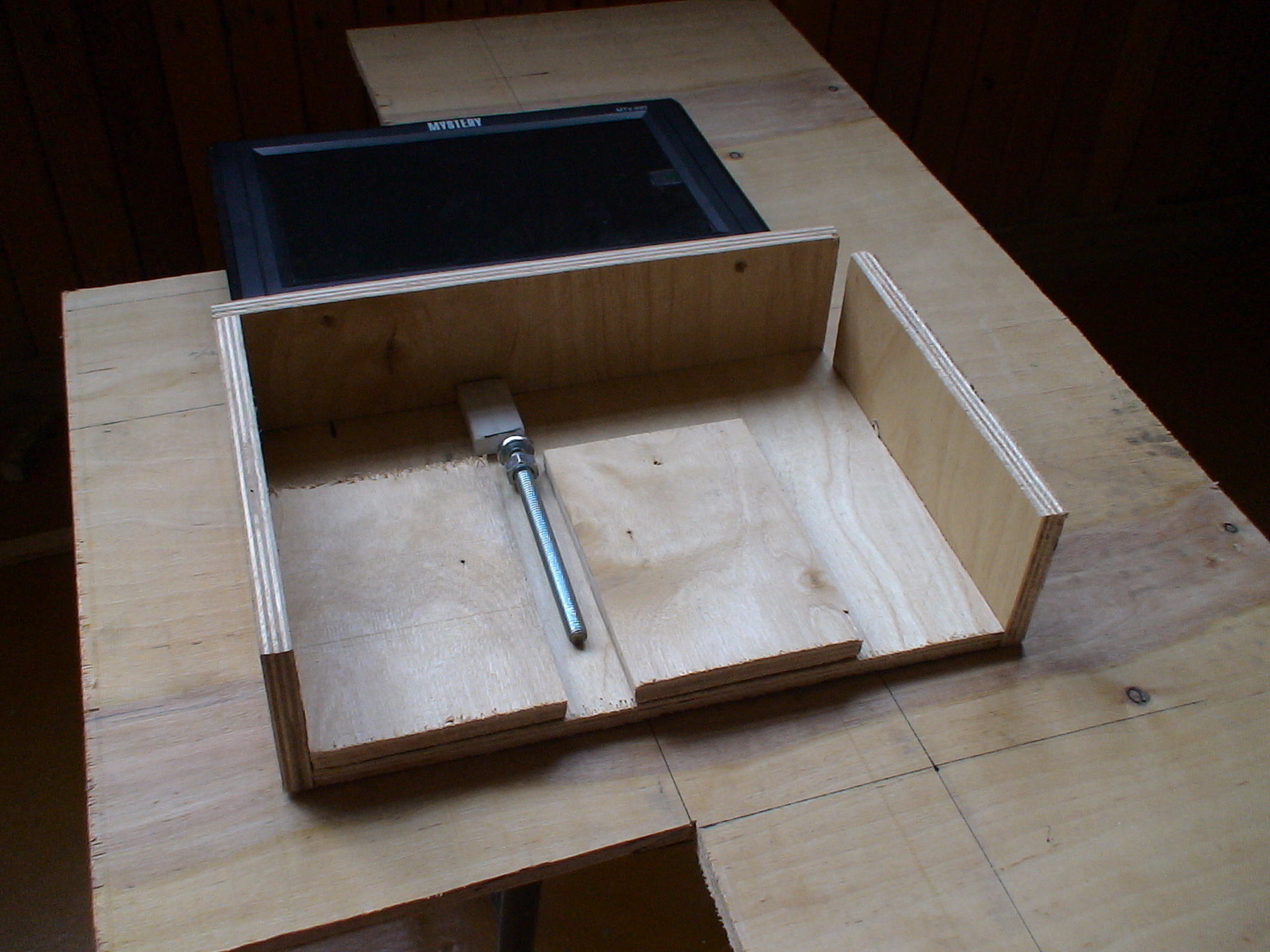

Первые шаги
Вместо ластика будет движок
ps. Ребяты как вставлять фото не как вложенные?
ID:	6787   Нажмите на изображение для увеличения
ID:	6788   Нажмите на изображение для увеличения
