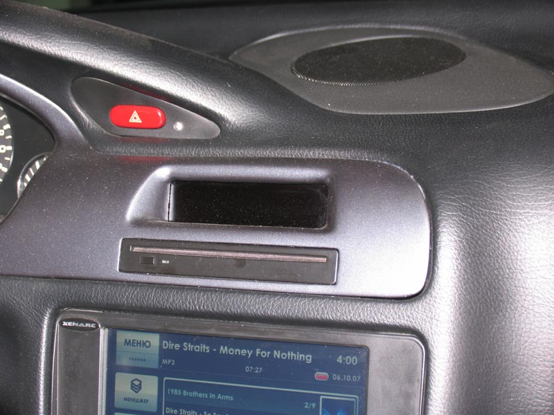

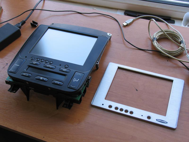

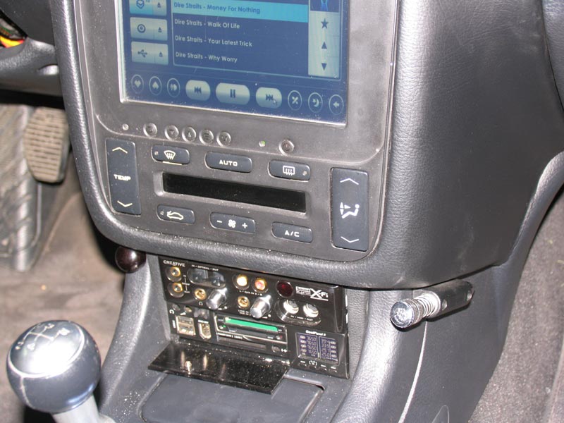

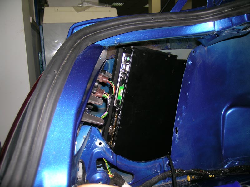

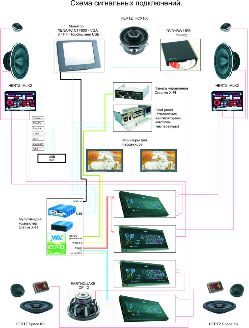

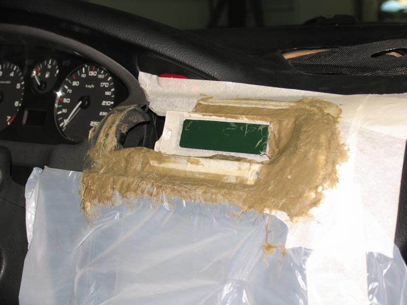

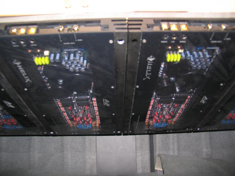

Наконец нашлось время и, попробую расскзать о проекте.
Правда этот вариант уже устарел, ибо нет предела совершенству.

AVIATOR, а почему на схеме дисплейчика в торпеде нет? и что он делает\показывает?
вообще лучше бы наверное это в свой проектик отдельно...
