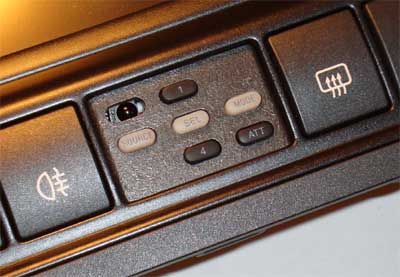

Некоторый "улучшайзинг".
Заменил, наконец, совершенно не гармонирующие с торпедо кнопки монитора.
Кнопки взяты из подходящего "по вкусу" неисправного пульта от бытовой техники, пульт подрезан под нужный размер, под силиконовыми кнопочками была размещена миниплата с тактовыми миникнопками, распаяна в параллель штатным кнопкам монитора.
Как показала практика, доступ к кнопкам все же нужен, хоть иногда.
Стеклышко IR сенсора пока на свое место не посажено.
