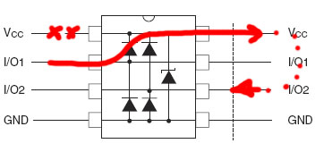

наверное поэтому ВСЕ входы-выходы юсбшные около разъемов первым делом проходят через такую микросхемку:
Старый 03.03.2008, 17:35   #12
это защита от статики
статика памазгам может комп перезагрузить?
И может ли в VCC через нее попасть некий логический high который пройдя по флешке выдает из нее дурь?

Дим.....чтоб этот хай пошел по стрелке....он должен быть выше Vcc.....откудаж ему взяцца?
Конечно выше, мы-же Vcc рубанули релюхой и после этого там ничего нет. Там уже всечтоугодно окажется "выше". Это если представить что флешки делали "правильные" китайцы и поставили вышеуказанную микруху на входе.
а Vcc на мамке не учитываешь?оно ж есть как бы....
