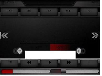

вот только есть вот такая проблеммка. Решаемо???
Этот белый прямоугольник меня приследует с вер 2.2

В этом месте у них флешевая вставка,
Код:
/, F, x, y, w, h, Movie name
F,202,324,401,55,"LS.swf"
Причем никакого LS.swf я не нашел...
Как я думаю - нужно обновить флеш-плеер, читать тут: http://www.mp3car.com/vbulletin/rr-f...-too-fast.html

Громадное спасибо!
Прямоугольник исчез! все заработало! Вот не очень понятно ситуация с телефоном (пробовал FreeFone и PhoneControl.Net): при входящем вызове он отображает что кто-то звонит, а кнопки отдельной нет.
